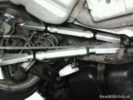

Zorg wel dat je de draad invet voor je de camberlinks in elkaar zet. Het is aluminium en is dus belangrijk dat het recht in elkaar zit...

vandaag gemonteerd en daarna uitgelijnd -7 camber is haalbaar Gelukkig .Was onder indruk van de kwaliteit schroefdraad goed invetten. Bij de oude armen zit de sensor van de komlamp verstelling vast met 2 torx boutjes bij de nieuwe is dit niet het geval heb dit opgelost door het steuntje met 2 slangklemen vast te zetten en een koplamp tester voor de auto gezet en licht beeld was wat te laag steuntje beetje verbogen tot het licht beeld op juiste hoogte staat

Dat camber is echt Idioot veel Shocked
