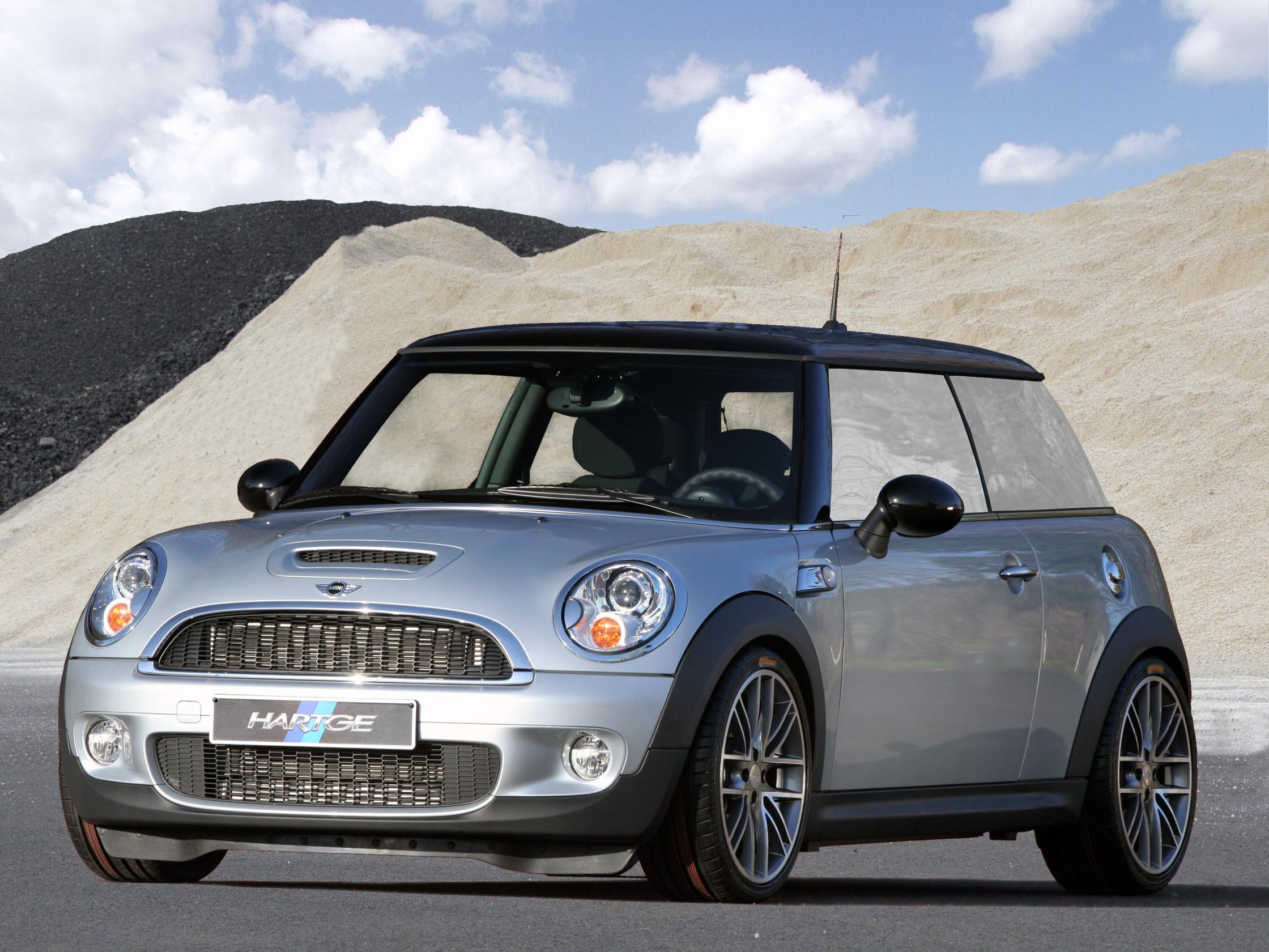

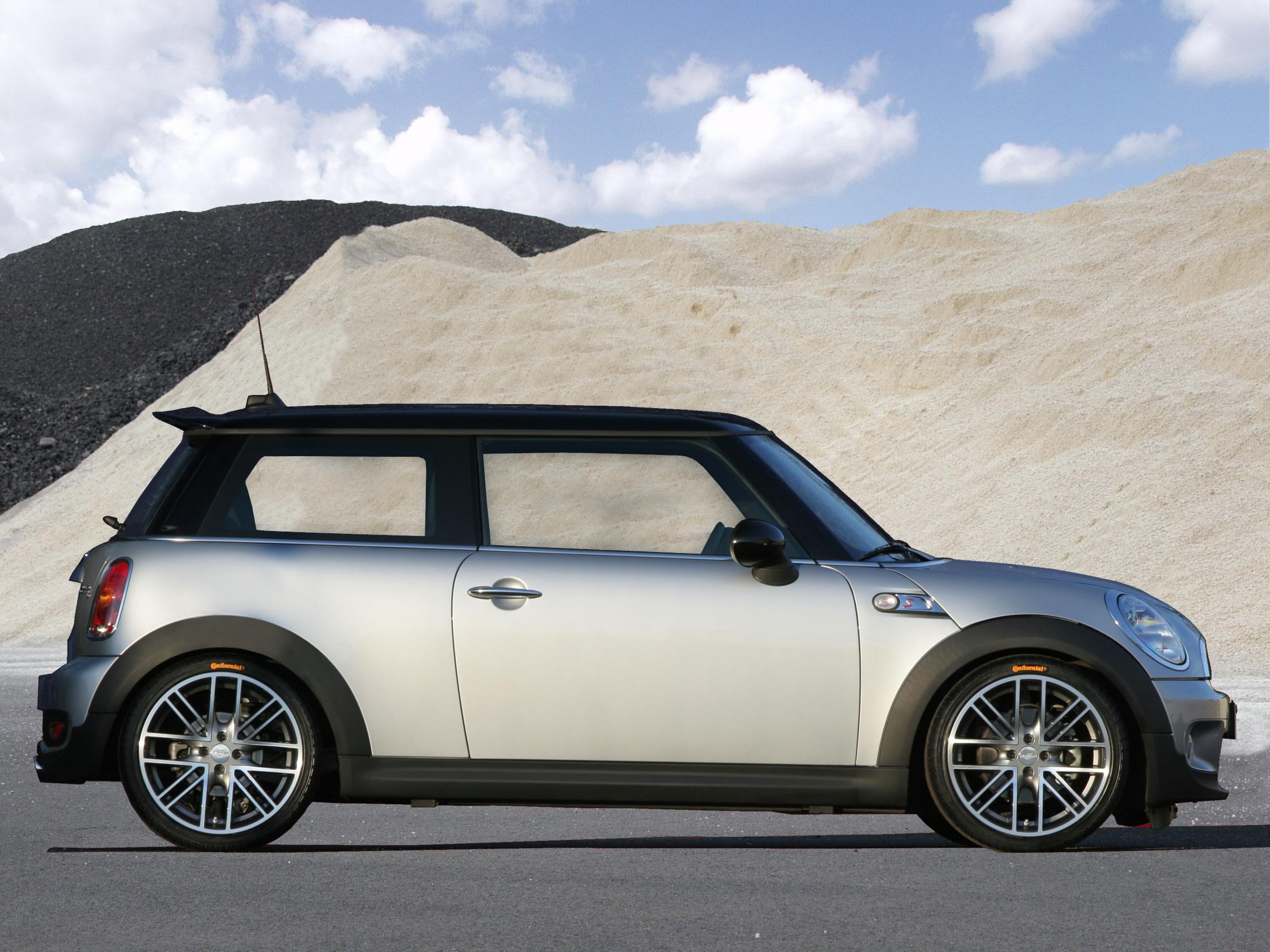

In Lent zit de importeur van Hartge ... mss een belletje eraan wagen :wink:
http://www.hartge.nl/Basis.aspx?Tid=259 ... 2595&Smi=0
Die dingen van Worx zie ik zelf niet zitten :p
... waarom nu die oranje reclame op de banden ... ieh
Laatst gewijzigd door Door op 23 aug 2010, 14:42, 1 keer totaal gewijzigd.
23 aug 2010, 14:42
Rund 3546,20 Euro der Satz bei Hartge

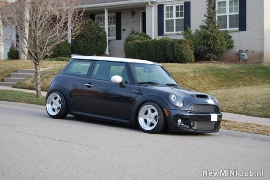

Gecooperd schreef:Weet iemand toevallig de spec's van deze velgen?
Vette auto 8)
Keskin kt1
Inch?
Et?
J?
Alvast bedankt
Grtz steven
20 dec 2010, 15:59
Gezien de amount of low, denk ik dat ze 16" zijn
wsl 16x9, maar dat is een gok, denk niet dat ik er ver zal nevenst zitten
20 dec 2010, 19:44
Moet je echt wel extreem laag gaan, vind dat je met 17" al laag moet gaan, dan nog es getrokken banden... :s
Ziet er wel gaaf uit :)
21 dec 2010, 10:52
zo laag kom je met de juiste schroefset ook.. maar jij hebt het voordeel dat je hem ff omhoog zet en gaat rijden :lol:
Dik man!
BOT..:)
22 dec 2010, 11:25
Denk dat ie toch ook zeker 9 cm omlaag staat, maar je kan niet zeggen dat de wielkassen vol zitten he... Voor 16" moet je echt wel extreem laag. 17" kan je tenminste nog tucken 8)
Ik vind het toch ook wat te klein eerlijk gezegd, al is het wsl wel erg vet in person 8)

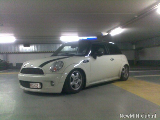

Gecooperd schreef:Verdorie, nu was ik er net uit :p
En wrm 16 :) ? Heeft niemand op een nieuw model eigenlijk 16inch bbs staan? buiten die langere mini.. Want die heeft ze in de kast, ik zou ze dan met het velgrandje tegen de kast willen.. :)
Grtzz
Als je de wielboog in de velgrand wil hebben zul je moeten slijpen aan je bodywerk. Het bodywerk ligt namelijk op je band waardoor je niet verder kan zakken en de wielboog blijft dan dus net boven je velg hangen. Ik had op mijn r50 het bodywerk eraf gedremelt waardoor het wel lukte maar het effect van stalen bodywerk krijg je nooit. Althans dat is denk ik
wat je bedoeld.
Deze setup is 8.5x17 et30 met een normale schroefset voor de rest niks. Je zou de band nog meer getrokken kunnen zetten of met camber gaan werken. Maar wat je dan vaak krijgt is dat het er vet uitziet als je volledig slammed staat op air voor de foto. En als je dan gewoon "normaal"rijd ziet het er niet uit.

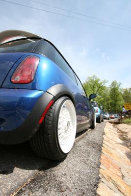

Deze heeft wel camber maar ik denk als je hem door zou trekken dat ie ook niet volledig in de velgrand valt.
Je zal zeker moeten slijpen en volgens mij heeft een r56 nog minder ruimte in de kasten om breed te gaan
