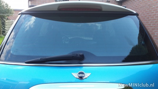

Mijn achterruiterwisser hangt door. Is deze op een of andere manier af te stellen?

Dopje open buigen en kijken of het moertje los zit. Anders binnenbekleding eraf halen en dan je motor nakijken. Beweegt hij nog wel juist? Kan ook nog zijn dat het armpje zelf lam is geworden, dan een nieuw armpje monteren.
Succes!

Thx, zal vd week ff kijken. Wisser werkt verder prima.

Hier kan je goed zien hoe het eruit ziet onder het dopje: about22094.html

je kunt de wisser er af halen en opnieuw op de juiste stand erop zetten volgens mij.
