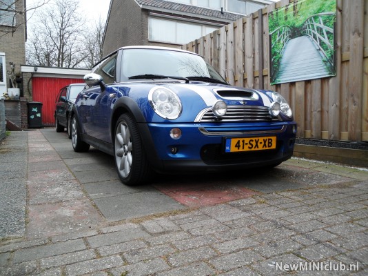

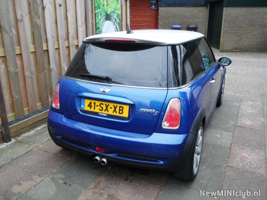

Zo na een jaar wachten kan ik eindelijk zeggen: ik heb ook een Mini Cooper S :D :D
Ben al sinds vorig jaar opzoek geweest naar mooie en goed gevulde S en heb er een gevonden in Almere bij AutoSmeeing waarbij ik niet echt over tevredenheid kan spreken! Hij is van 2004 maar is in 2006 naar Nederland gekomen
Met de proefrit ben ik langs me autobedrijf gegaan om even mijn eigen aankoop keuring te doen, en ben blij dat ik dat heb gedaan want dit kwam er uit:
- Spiegel r.v klapte niet in
- Caterpan pakking lek
- Xenon hoogte en auto verstelling r.v werkte niet
- Bumper r.a zat niet goed
- mistlamp zat los
- elektrische inklap bare spiegel werkte niet r.v
- 2x fusee kogels kapot voor
- 10-15 foutcodes (accu was ook leeg)
- 3 van de 4 kriksteunen miste
en nog wat kleine dingetjes
dus de verkoper heeft netjes al mijn punten over genomen en ze hebben aardig wat werk er aan gedaan op 1 punt na, er blijkt nog een fusee kogel kapot te zijn r.v binnenste terwijl de auto een nieuwe APK heeft!! dus a.s woensdag naar Smeeing om te kijken hoe ze dit gaan oplossen

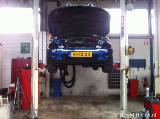

en ja ik heb de auto sinds woensdag en wat doe je dan als je op zaterdag als automonteur. Juist gelijk maar de Mini onderste boven halen. Remmen rondom schoon gemaakt, bougie vervangen, interieur filter vervangen, olie + filter vervangen en gewoon goed na gelopen
nog te doen qua onderhoudt is nog het brandstof filter vervangen, deze schijnt nooit vervangen te hoeven maar ja vervangen kan geen kwaad doen, heb vaak genoeg foto`s gezien waar ze net zo zwart zijn als olie filters dus binnekort maar ff langs de BMW dealer voor een setje

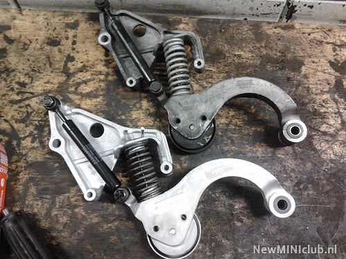

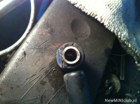

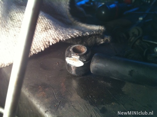

Starten ik vanmiddag me Mini en hoorde ik een raar geluid, bij mij gelijk alle ergste scenario door me kop Compressor waterpomp ketting enz. Gelukkig was ik nog op de zaak dus kon even mooi kijken wat het was en viel het allemaal wel mee. Demper van de spanner zat los
Hoe het kan weet ik niet maar er was gewoon een boutje uitgelopen bij de spanner
met de schade die hij had op gelopen tegen de krukaspully
dus nieuw M8 boutje er in en gaan met de Mini
btw weet iemand of je deze dempertjes los kan bestellen of is dit alleen compleet met spanner
28 feb 2013, 08:36
Nou ik heb exact het zelfde probleem gehad als wat jij nu heb.
Mijn boutje was foetsie en de spanner lag lkkr te slijten op de krukkaspully gelukkig waren wij er op tijd bij.
jij heb er iets langer mee rond gereden en het advies is dan ook om gewoon te vervangen want hij krijgt best wel klappen op de pully

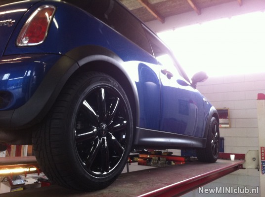

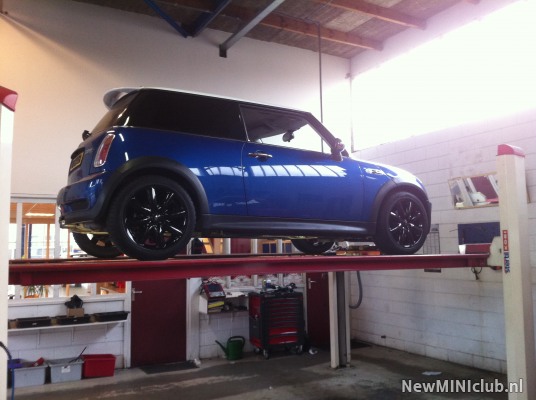

kleine update

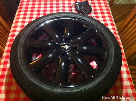

via Brana.B een mooi setje wielen gevonden die ik wilde hebben. Na heen en weer gePm`t vorige week woensdag een ritje Bleiswijk gereden om de wielen op te halen(mooi autobedrijf van Brana en zijn broer!)
gelijk volgende dag maar even na gelopen, opnieuw gebalanceerd zo dat ik ze afgelopen vrijdag kon monteren. Mijn zilveren R85 S-Spoke liggen nu bij de velgen boer om netjes alle stoeprand schade weg te werken.
pic`s
ik vind ze er echt super onderstaan alleen moet me auto nog iets omlaag :D

13 mar 2013, 19:52
Staat 'm erg goed Manick!!
Inderdaad iets lager en klaar :wink:
13 mar 2013, 19:59
Ik vind 'm gaaf met zwarte hoogglans sloffen 8)
BRG
Locatie: NL
Berichten: 1846
13 mar 2013, 20:20
Nice! Zwarte velgen altijd goed!
MattK
Locatie: Zeeland
Berichten: 238
Lid geworden op: 27 aug 2012, 21:13
13 mar 2013, 20:33
Ziet er weer top uit! Gefeliciteerd met de mooie aankoop!

13 mar 2013, 20:49
Niekcarfreak schreef:Mooie wielen! Netjes!
Is dat 17 of 18inch en origineel Mini?
Ik overweeg zwarte 17inch wielen op mijn GP te monteren en dan de OEM 18inch wielen te laten repareren(stoeprandschade).
In de winter komen er dan winterbanden op de 17inch wielen.
deze wielen zijn 17 inch en geen OEM, maar dat mag de pret niet bedreven toch? Brana kan deze wielen nieuw leveren dus je kan met hem overleggen
