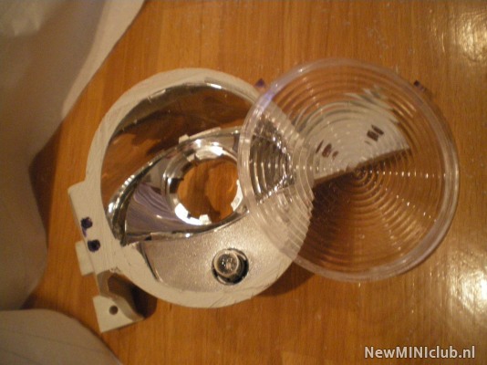

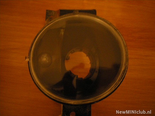

1- aan beide kanten op de overgang van glas naar het kunststof vh huis met de marker een streepje zetten , zodat je precies weet hoe hij op elkaar heeft gezeten (handig bij stap 9 ) , want hij lijkt rond maar dat is ie zeker niet ! :wink:
2-Openzagen met een ijzerzaagje op de overgang van glas naar kunststof , ik had een dremel geprobeerd maar vond een ijzerzaag precieser werken ..

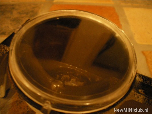

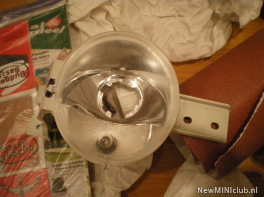

3- aan de binnenkant vh glas met 120 de ribbels geheel weg schuren en doe het met de hand want machinaal wordt het kunststof te warm en smelt !!
4- als de ribbels geheel zijn weggeschuurd ga je steeds fijner schuren 240-400-600 and so on - and so on tot korrel 1000 en nog beter 1200 maar die verkopen ze bijna nergens :s let wel gebruik VEEEEEEL water !!
5- Als je met 1000 of 1200 klaar bent is het glas alleen nog mat maar krasvrij als je het goed hebt gedaan :icon_top:
6- nu ga je het schuurwerk poetsen met polijstpasta ( ik gebruik zelf starglanz Afbeelding verkrijgbaar bij de Blokker en ook perfect te gebruiken bij bijv. je RVS uitlaat)
Dit goedje gebruik je eerst puur op een zachte doek , goed poetsen en van lievelee ga je de pasta wat verdunnen door de doek nat te maken ..
Herlaal dit een paar maal tot het glas (jawel) transparant wordt ..Aan het eind steeds de pasta AFSPOELEN met water NIET uitpoetsen zoals bij wax !!!
7- Napoetsen met een kras removende carwax (deze mag je natuurlijk wel gewoon uitpoetsen ! ) :wink: ..
8- De te lijmen randen (de gezaagde stukken) goed ontvetten met wasbezine
9- Het spul weer in elkaar lijmen met de transparante kit en een paar dagen laten drogen .

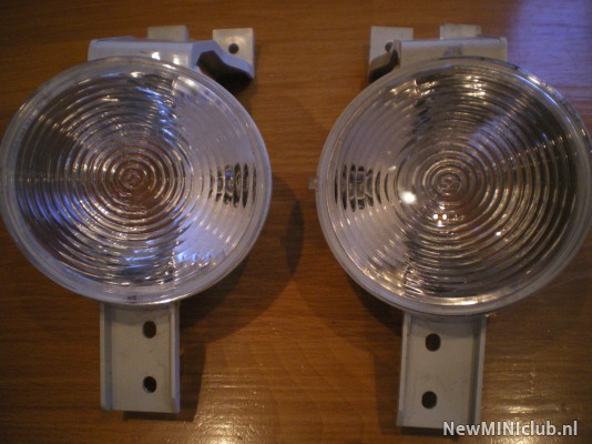

KLAAR !!!!

Gave mod! Alleen verlies je bij de zwarte versie wel de reflector volgens mij...
20 feb 2012, 15:40
MartijnGizmo schreef:Gave mod! Alleen verlies je bij de zwarte versie wel de reflector volgens mij...
Ik denk het ook , ik heb de zwarte nooit gelijmt en dus niet getest ..
Maar met hoogglans zwart en een paar highpower LEDs misschien ..
Zwart lijkt me wel dik staan namelijk , alleen niet op mijn ride :wink:
