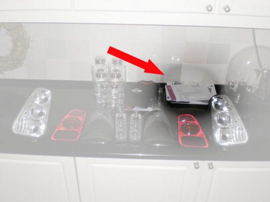

22 jan 2008, 17:17
ja oke maar hoe zit het met die oven of is het met de fohn gedaan?
en als ie open is haal je het chroom er makkelijk uit?

Nee in de oven leggen en goed in de gaten houden :lol: Als je dat niet doet heb je kans dat het glas aantast als je niet op tijd bent.
Dat chrome zit gewoon geklikt en ook gekit dus dat is geen probleem. Verwijder wel goed alle kit!! Het liefst zo snel mogelijk want dat is ie nog zacht! :)

Ik was er daarnet even aan bezig, lensjes zijn er nu af.
Maar hoe werkt stap 5 ????
Die dingen zitten echt moeilijk vast! :s

beetje wrikken ralph.. en mss nog wat plastic weg dremelen :wink:

Als ik nu ga wrikken dan gaat het chroom opbollen, dus dan nog maar wat dremelen :P
Werd trouwens wel helemaal licht van die luft die van de kit af kwam man :mrgreen:
