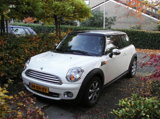

Vandaag heb ik de standaard zwarte spiegelkappen vervangen voor twee chrome exemplaren (Thnx Francisca). Het was een vrij eenvoudig klusje, maar toch deze DIY zodat anderen die dit willen doen, beter voorbereid zijn en afgebroken clipjes en dat soort ellende voorkomen kan worden.

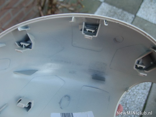

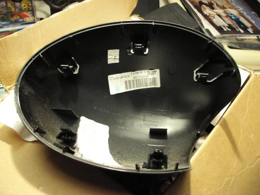

De kappen zitten met 5 clipjes vast, twee beneden en 3 boven:
We maken als eerst de onderste twee clipjes los. Hiervoor stellen we de spiegel helemaal omhoog, waardoor een kier onder de spiegel ontstaat. De twee onderste clipjes zijn nu bereikbaar. Duw voorzichtig met de schroevendraaier het clipje een beetje naar beneden en naar voor. Als je niets doet, springen de clipjes weer terug op hun plaats. Hier komt het spijkertje te pas, onder de spiegel zit een klein gaatjes waar je het spijkertje tussen de spiegel en de spiegelkap kunt klemmen. Deze zorgt voor een klein beetje speling/druk waardoor de clipjes niet terug schieten.
Nu kan de bovenkant losgemaakt worden. Stel de spiegel helemaal naar beneden, zodat er een kiertje ontstaat aan de bovenkant. Het clipje aan de buitenzijde is makkelijk te bereiken, daarna volgt de middelste. Als je deze los hebt springt de spiegelkap los als je er lichtjes aan trekt. Zorg dat hij niet op de grond valt. Het middelste clipje is lastig te zien en te bereiken, hier heb je echt dun gereedschap voor nodig. Ik gebruikte een kleine platte vijl hiervoor. Probeer het niet te forceren, anders beschadig je misschien de spiegelmotor of breekt het spiegelglas en dat zijn dure grapjes.. Ik hoefde dus niet het 5e clipje te doen, daar kwam ik overigens ook niet bij.

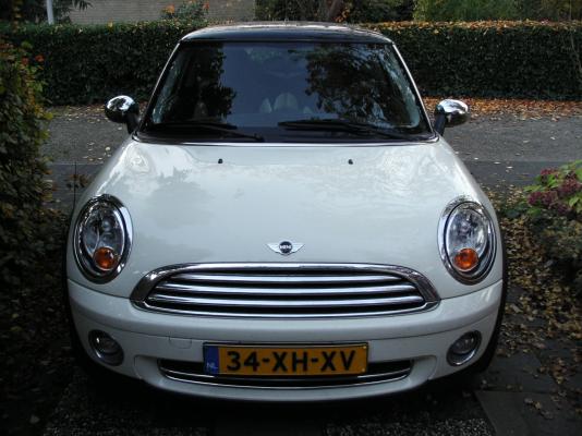

Nieuwe kappen monteren is simpel klikken, resultaat:

Kevin, Gefeliciteerd !
Je mini staat er weer netjes bij met z'n chrome kapjes.
Project geslaagd !

Staat erg mooi! 8)

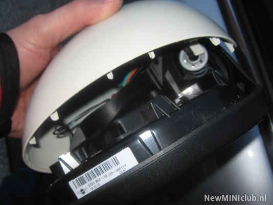

Wel nu men pakken de visacard (dat hadden we toch al nodig om de MINI te kunnen onderhouden) :lachuh en steken deze boven in tussen de kap en de houder (foto 1 & 2 wijst zich zelf)
even doordrukken naar binnen toe zodat de kap enkele minimeters omhoog wordt gedrukt door de dikte van de card, hierdoor hoor je wat gekraak :oops: maar hier hoef je niet van te schrikken dit komt door het plastic die de klipjes iets omhoor drukt en je zal zien dat de kap los komt (wel opvangen natuurlijk hé) :yeah
En je ziet nu het binnenwerk inclusief het partnummer

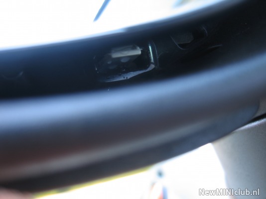

Je ziet nu het binnenwerk met de bevestigingspunten, de onderste bevestigingspunten kan je ook via de onderkant van de spiegel via een opening bereiken met een kleine platte schroevendraaier om zodoende de klipjes naar beneden te duwen om ze zodoende los te maken (zie foto 6) dit heb ik (nog)
niet geoefend want het hierboven geschreven ging ook goed.
