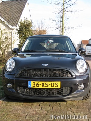

Ik heb met betrekking tot dit onderwerp toch nog wel even een vraagje. Ik heb namelijk een normale Cooper Pepper, echter wel met een Cooper S voor- en achterbumper en een Cooper S motorkap. Echter nu komt het wel met een originele gril van de Pepper, Zie foto hieronder:
Nu dacht ik dan pas de gril van een Cooper S er zo op zonder problemen, dus ik heb via MP de volgende gril gekocht 2 751 290 (originele gril)
Deze heb ik gemonteerd, echter van de 4 gaten paste er maar 2 op het frame daarachter en het sloot niet lekker aan. Maar ik dacht ok dan maar 2 van die trek/duwdingen erop, ik deed de motorkap dicht en het zag er prima uit, alleen toen kwam het, ik kon niet meer met mijn hand de motorkap openen, de ruimte was te smal om de hendel omhoog te duwen, met veel gepriegel en een schroevendraaier weer open gekregen en weer de oude situatie hersteld....
Komt dit door het frame daarachter, ik was er een beetje vanuit gegaan dat er ook een frame van een Cooper S op zou zitten, immers hoe kan het dat de motorkap wel goed sluit? klopt het dat de hendel voor het openen van de motorkap rechts zitten (bestuurderskant)?
Heb ik wel de juiste gril of moet er een JCW op? Weet iemand wat ik nu fout heb gedaan?

Foto's zeggen meer:

stephan schreef:Heb het ook gedaan en hier was het geen probleem
Heb je een diesel Stephan, dan schijnt het namelijk wel te kunnen. Ik heb een benzinemotor. Ik dacht echter dat het probleem lag aan de motorkap en dat die gelijk is bij een Cooper S en een Cooper D... echter nu heb ik wel de Cooper S motorkap maar denk ik echter dat het aan de balk ligt waarop je de gril monteert... soort steunbalk... en niet aan de motorkap
