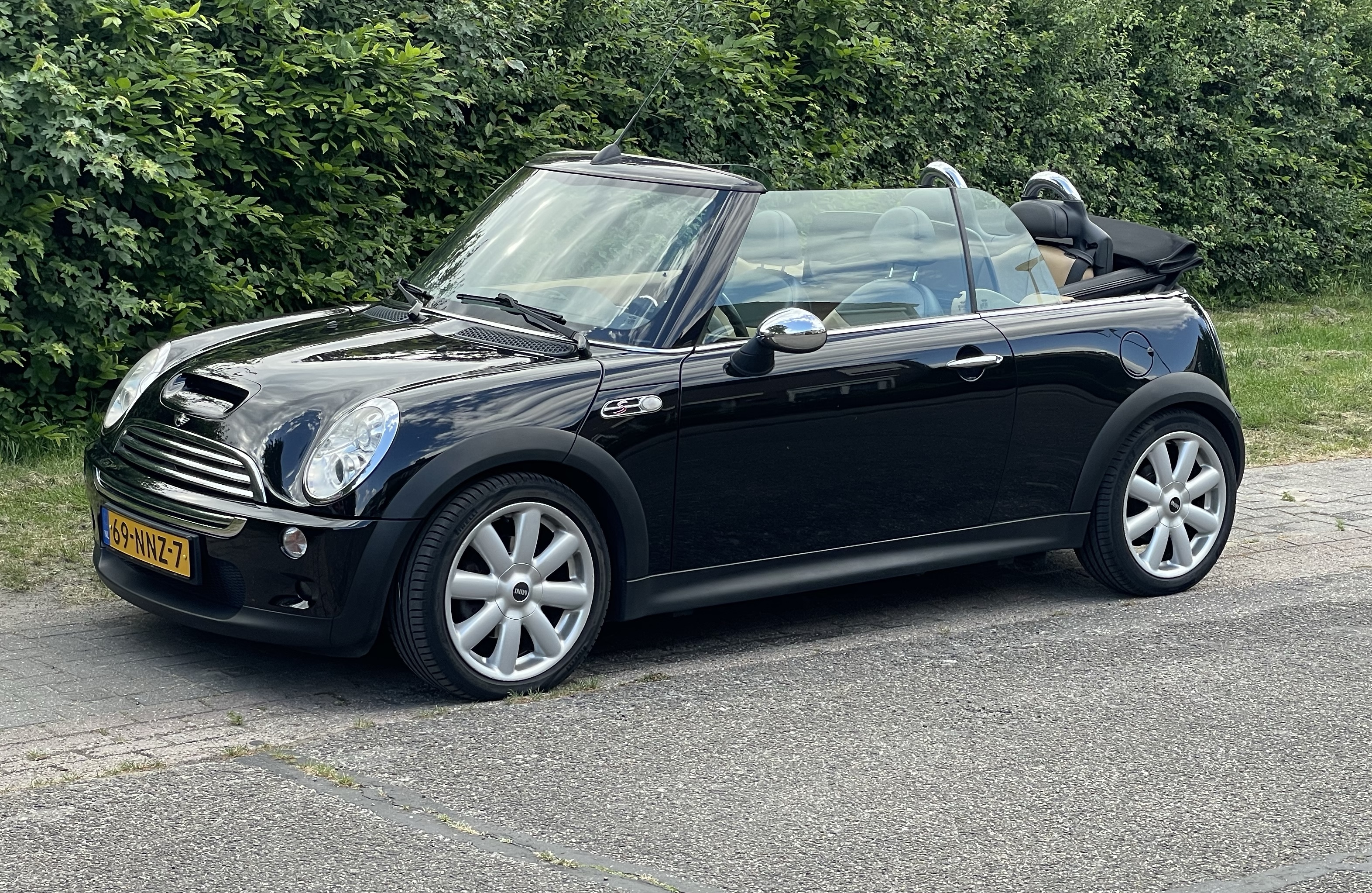

De Mini heb ik aangeschaft in Venray. Afgelopen vrijdag aan het einde van de middag een proefrit gemaakt, kreeg er direct een glimlach op mijn gezicht.
Dat reed erg lekker, en een heerlijk geluid!
Nachtje over geslapen, en zaterdag tot een deal gekomen met de verkopers. De zaterdagmiddag zo rond de 100km wezen toeren, en het reed heerlijk, geen problemen. Schakelen was wel even wennen, erg zwaar. Mijn dagelijkse auto is een golf sportsvan, dat schakelt heel licht.
Zondag ook weer een stuk wezen toeren, en einde van de middag, hield de auto een paar keer in.
We konden nog wel doorrijden, maar in Tienray aangekomen voor een ijsje ging het mis.
Parkeren was nog even wennen, dus de mini stond te ver van het betonblok af, en ik wilde hem starten om hem wat netter te parkeren, maar hij viel direct weer uit.
Hij sloeg aan,om voor mijn gevoel te verzuipen, of iets met een luchtlek, om daarna weer af te slaan.
We zijn opgehaald, en hebben met een omweg een sleepoog kunnen regelen, sleepkabel bij een tankstation gehaald, en achter de golf aan, de auto weer richting Meterik gesleept.
Dit ging prima met 30km per uur, maar wel een terleurstelling natuurlijk.
Direct wat rond gekeken op internet, over dit soort problemen, en al snel kwam ik uit op de brandstofpomp in de tank. Die hoorde ik niet.
Afgelopen woensdag de auto vanuit Meterik op een oprijwagen richting Hardenberg gehaald, nog wel geprobeerd te starten na 2 dagen stilstaan, maar nu sloeg hij ook helemaal niet meer aan. startmotor ging wel rond.
Gisteren wat zaken uitgesloten, zekering goed, relais goed. Accu aan de lader gehad, auto op contact gezet, en een paar keer vanonder de auto met een rubber hamer op de benzine tank geslagen.
En jawel, na nog een keer van contact af en erop, deed de pomp het weer, wel met een heel zwaar geluid. Hij start weer, en loopt goed stationair, maar de pomp heeft het zwaar.
Die mag ik dus vervangen, maar daar maak ik wel een ander topic voor aan, want daar heb ik nog wel wat vragen over.
