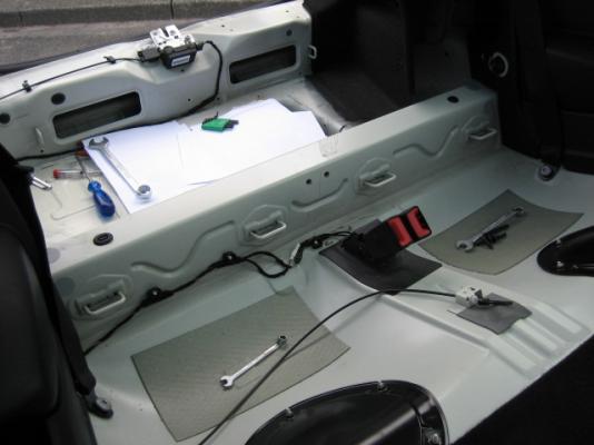

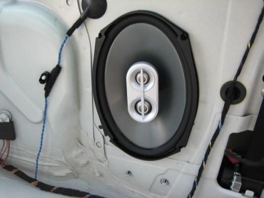

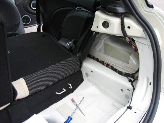

Achter ook klaar
10 jun 2007, 10:40
Nou ze zitten er achter ook in.
Het stelde niet veel voor, ik had gedacht dat het meer werk zou zijn.
Moest inderdaad wel het gat voor de 6x9"passend maken, aangezien ik geen dremel heb moest het mar met de ouderwetse manier (met de vijl dus).
Al met al zo'n drie en een half uur werk gehad, dus dat viel hard mee.
Klink erg goed, alleen als je bijna voluit speelt vervormd het geluid doordat de radio op zijn top staat te spelen.
Gr: Kever

Ik zie ze ook niet, maar wel gewoon in je gallery. Zie zo snel ook niets verkeerds aan de links.. Thnx voor de foto's btw!
Had je het demonteren via een bepaalde handleiding gevolgd (zie daar a4tjes liggen)?

Ziet er inderdaad goed uit en zal zeker beter klinken.
Hoe lang ben je er totaal zo mee bezig geweest denk je?
Heb je alle kabels ook vervangen?

Het meeste werk zat in de voorspeakers, omdat het filter van de composet niet in de deuren kon moest ik deze onder het dashboard plaatsen.
Hierdoor moest ook de bekabeling naar de speakers worden veranderd.
Achterspeakers ziet er spectaculair uit maar stelt niets voor.
totaal 3,5 uur werk mee gehad.
Voorspeakers ongeveer 5 uur.
Groeten Kever
