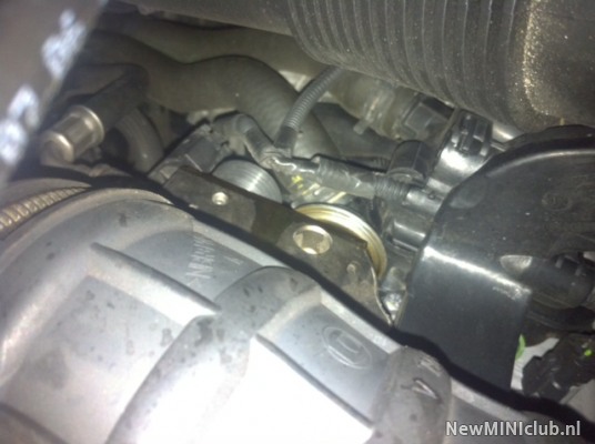

Hoi allemaal,
ik ruik nu al enkele dagen benziene lucht als ik uitstap of in de auto zit als ik stil sta,
nu denk ik het gevonden te hebben maar weet iemand wat dit is?
aan de rechterkant van het vlok onder de luchtslag gaat dit het blok in en er zit ook benz op
maar wat is het of kan het nog iets anders zijn ???
gr eric :evil:

hoi allemaal wat onderzoek wijst het volgende uit.
als de auto loopt is er geen probleem echter als ie uitgezet wordt komt er een drupje benz uit de zijkant dopje van de hoge druk pomp
iemand een idee waar die dopjes met 3 gaatjes voor zijn aan de zijkant????
http://realoem.com/bmw/showparts.do?mod ... g=13&fg=15
dopjes op onderdeel 1 rechts boven in
gr

Enige wat lekt is het achterste dopje op de pomp.
Lees net dat er 10 jaar garantie op pomp zit
Klopt dit ? Tussen 07/09 probleem geweest ?
Gr eric
kroezeder
Locatie: waalwijk
Berichten: 296
Lid geworden op: 06 dec 2011, 14:06
15 feb 2012, 09:16
Nou net bij renova geweest pomp is lek.
De dopjes zijn geklonken dus hele pomp moet vervangen worden.
Dit gaat vrijdag gebeuren !
Beetje jammer van de centen maar is niet anders.
Mvg eric
