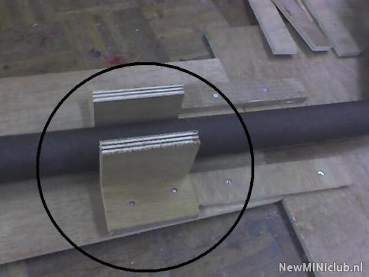

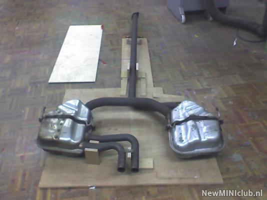

een mal gemaakt van multiplex 10 mm
om er voor te zorgen dat de losse onderdelen weer op de zelfde plek komen

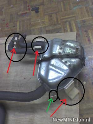

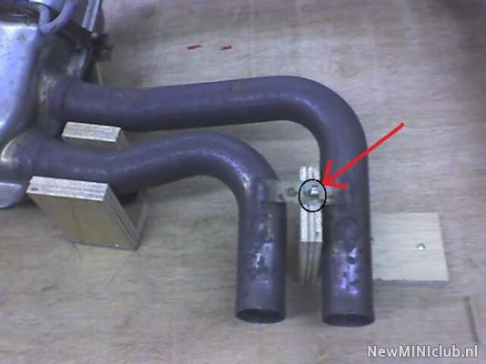

hier zijn de steunen geplaatst om de demper op zijn plek te houden
bij de groene pijl onder de demper nog een strook geplaatst tegen het kantelen van de demper
de verbindings strip tussen de twee uitlaat pijpen vast gemaakt met een schroef
op de steun van de mal

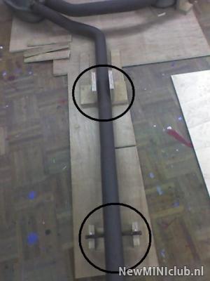

hier zijn de steunen van de midden pijp geplaats

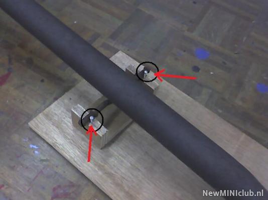

onder de ophanging van de midden pijp zijn twee blokken geplaats met aan iedere kant twee schroeven waar de ophanging tussen zit (op de foto zitten er nog maar twee schroeven)
twee steunen om de midden pijp

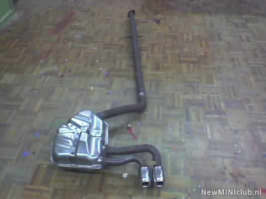

de demper met de twee uitlaat pijpen

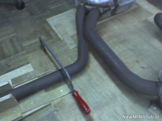

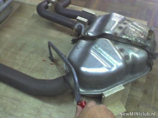

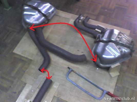

bij de overgang van de pijp van dik naar dun door zagen (± 3cm van de demper)
de midden pijp ±10 cm van af de bocht door gezaagd

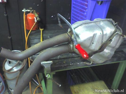

van de demper die niet meer nodig is zaag je het stuk af dat naar de midden pijp liep

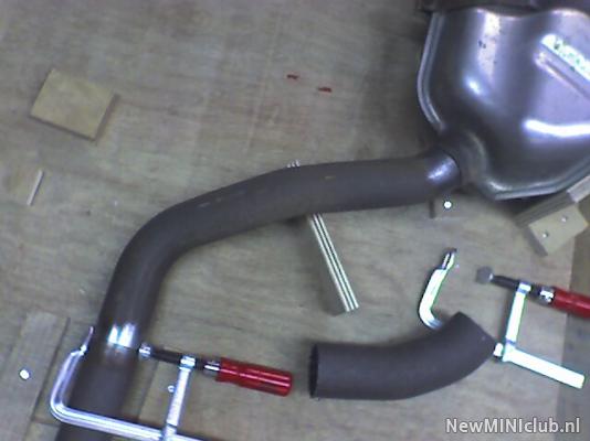

die ga je weer gebruiken voor de pijp en de pot aan elkaar te maken
dit is het stuk wat je weer nodig heb

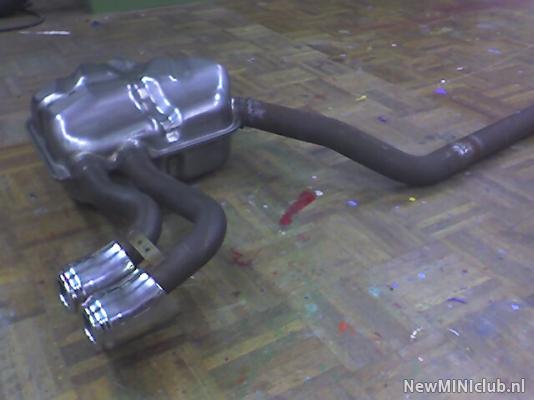

het stuk pijp moet nog wel opmaat gemaakt worden

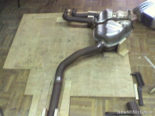

zorg hier wel bij dat de demper en de midden pijp in de mal zitten
de onderdelen elect. aan elkaar gelast

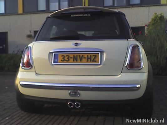

hij zit nu onder onze mini one R50 uit maart 2004 pre-facelift (zonder midden demper)
is geplaatst zonder warmteschild de warmte in de koffer bak valt mee
maar kijk het eerst even aan kan het altijd nog plaatsen
het geluid is super binnen in de auto een licht gebrom buiten de auto een geluid wat bij de auto past
