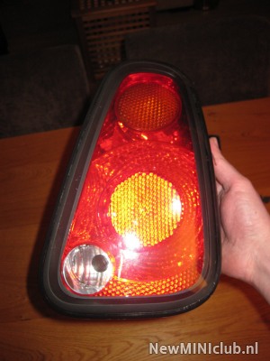

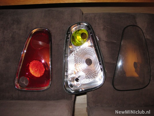

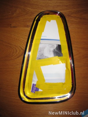

Vandaag begonnen met het uit elkaar halen van de facelift achterlichten.

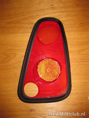

afplakken, ook de achterkant. Het chroom is erg dun. door de flits kun je er doorheenkijken, dat zorgt vor de rode gloed.
gespoten
tape eraf
even losjes op elkaar gelegd voor het effect

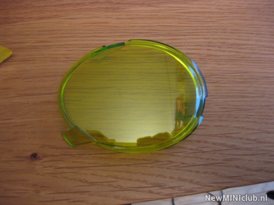

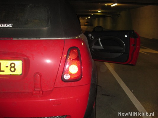

de gelige glaasjes verwijderd uit de knipperlichtunit

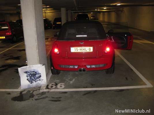

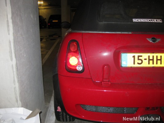

gemonteerd, tadaaa
ik heb silvervision lampjes van carpoint (2 euro) in de knipperlicht units gedaan. Zo zonder die gele waas en de chrome lampjes ziet het er erg netjes uit en bij het knipperen is het echt oranje.
Even opletten met die lampjes; voorin de mini zitten de asymmetrische versies, achterin de symmetrische. Even opletten bij het kopen. Ik heb dus een keer de verkeerde gekocht voor aan de voorkant, maar die kon ik nu dus goed gebruiken. Elk nadeel heb ze voordeel zeggen we dan maar :-)

het jammere is van de facelifts dat je ze niet verder uit elkaar kan halen... en af moet plakken.. maarre.. GOEIE MOD!!!! :D
Rein
Locatie: Udenhout
Berichten: 762
28 jan 2010, 23:18
ja het afplakken is ff een secuur werkje. Heb van die tiffany kopertape gebruikt voor de bochten. daarna met de gele isolatie tape eroverheen.
Het afplakken is helemaal gelukt. Het chroom loopt iets van de rand naar het platte vlak zal ik maar zeggen. Zo is het zwarte nu ook.
