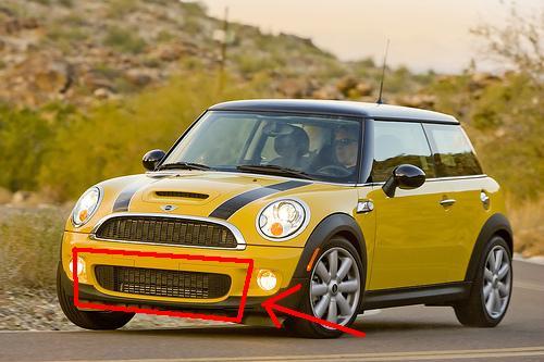

Ik wil graag het onderste grill deel van mijn Cooper bumper vervangen
De grille met grome randen wordt helemaal zwart
Moet ik dan de voobumper loshalen of is er een ander trucje?
gr Stein
Oja het gaat dus om dit grilletje dat ik wil gaan vervangen

Naar mijn idee moet de bumper er af. Grille gaat niet langs koelers.

Bumper moet er af.
Gaat vrij vlug hoor!
Onderaan 3 schroeven, wielkasten wat lossen, tapjes eruit en schroefje en los is ie.
