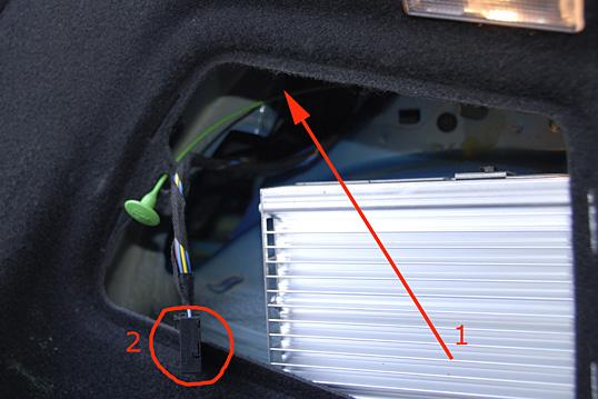

Om bij de bedrading van het achterlicht te komen, kun je de binnenbekleding van de achterklep eruit halen, maar het hoeft niet. Je ziet links en rechts een klepje zitten dat je kunt openen en eruit halen.

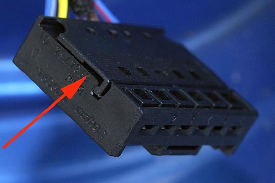

1. Ga met je hand bij pijl nummer 1 naar binnen en ga naar de bovenkant van de achterlamp. Daar voel je een stekker zitten. Zie afbeelding hieronder:
Boven op de stekker zit een soort knopje. Druk het knopje in en je kunt de stekker los halen.
2. Dit is de stekker die je loshaalt. Hieronder een detailafbeelding van de stekker:
Deze handeling kun je voor beide kanten uitvoeren. Het is even lastig om erbij te komen, maar het kan wel.

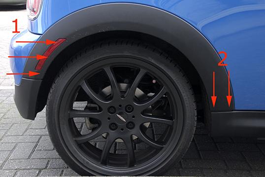

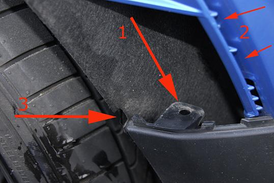

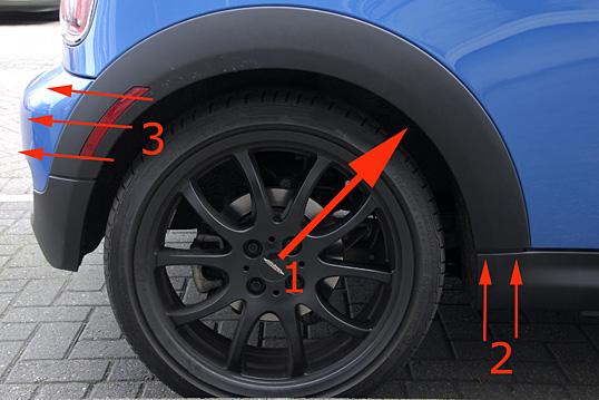

Allereerst dienen we een pin eruit te halen. Hiermee zit het zijpaneel bevestigd aan het zwarte gedeelte van de bumper. Zie pijl in onderstaande afbeelding en de pijl bij nummer 8 en 9 (de andere rode pijl is NIET van toepassing) in de tekening om te zien om wat voor ‘pin’ het gaat. Het betreft pin nummer 9.
Om bij die pin te kunnen komen, dien je de rand van de wielkast los te maken. Als je goed kijkt zie je de schroeven zitten, 1 onderaan in het midden en 1 in de buurt van de bumper. Draai deze los en je kunt de wielkast rand naar je toe halen. Nu zie je de pin zitten die je eruit moet halen. Doe dit voorzichtig met een schroevendraaier en/of tangetje. Dit is best wel een gepriegel, wat ze kunnen behoorlijk vastzitten. Een beetje kruipolie kan helpen. Heb je de pin eruit, dan kun je het ‘omhulsel’ er gemakkelijk uithalen. (Het zijn soort schroeven/klemmen die uitzetten wanneer je de pin er in duwt.)
Nu kun je het zijpaneel eraf halen (ik ben vergeten onderstaande foto te maken voordat ik begon, zodoende zit de sidemarker er al op).
Begin in de buurt van pijl 1 met het lostrekken van het paneel, zodanig dat je het onderste van het paneel (pijlen nr.2) los kunt halen (iets naar boven trekken). Wanneer alle clips los zijn schuif je het paneel in de richting van de pijlen nr. 3
Onderstaande foto geeft je een gedetailleerder beeld (de nummers 1 t/m 3 komen niet overeen met de beschrijving van de nummers van de voorgaande foto).
In de pijl bij nummer 1 zit de pin. Bij pijl nummer 3 kun je de wielkast naar je toe trekken en bij pijl nummer 2 zie je de sleuf waar het zijlpaneel in vast is geklemd.
Wanneer je het paneel er af hebt, zal je waarschijnlijk nog de clips moeten verwijderen. Ik heb er niet echt een goede methode voor kunnen vinden zonder de lak, om het gat waar de clip zit, licht te beschadigen. Sommige gaten gingen goed, andere weer niet. Ik ben met een schroevendraaier bezig geweest en voor sommige heb ik zelfs een zaagje gehanteerd. Als het tegenzit kan dit de nodige tijd in beslag nemen.

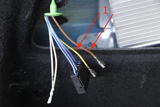

Als je de stekker van het achterlicht hebt losgemaakt, haal je een gedeelte van het isoleertape weg, zodat je de rode stekkertjes kunt gaan aansluiten. Maak voor de zekerheid een foto van de stekker, waarbij je kunt zien welk draad op welke nummer in de stekker zit aangesloten, of kijk of onderstaande afbeelding overeenkomt met de bedrading aan de stekker in jouw MINI.
Ik heb de sidemarkers aangesloten op draad nr. 2 en draad nr. 4 Test voor de zekerheid of draad 2 en 4 ook bij jou de goede combinatie zijn. Je kunt de stekker openen door een schroevendraaier bij de rode pijl in onderstaande foto voorzichtig in de stekker te steken.
Je kunt het klepje nu openen. Duw met een smalle schroevendraaier op het metalen uiteinde van het draadje in de stekker, zie rode pijl in de onderstaande afbeelding.
Terwijl je het metalen uiteinde houdt ingedrukt, kun je de draad naar achteren trekken. Zorg dat draad 2 en 4 overblijven. Steek de stekker vervolgens in het achterlicht en kijk of het achterlicht gaat branden. Zo ja, dan kun je deze combinatie gebruiken
LET OP: Bij deze combinatie (draad nr.2 en nr.4) gaan de sidemarkers feller branden wanneer je remt.
Mocht iemand een combinatie vinden waarbij dit niet gebeurd, dan hoor ik dat graag, dit kan ik dan aanpassen in de DIY (en op mijn MINI)

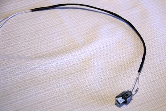

Draad van de sidemarkerverlichting

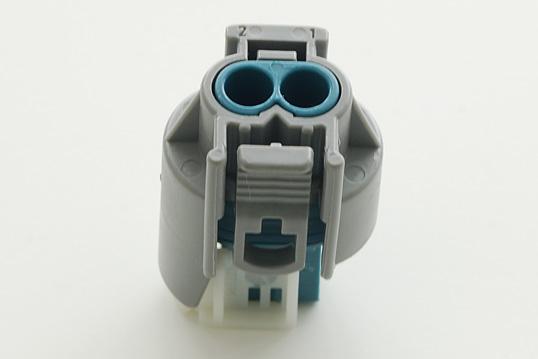

Stop de contacten van de witte sidemarker bedrading in de stekker (goed doorduwen zodat deze vastklikt).
Omwikkel de draden met isolatie tape alvorens je het gaat aansluiten.
De uiteinden heb ik na montage van tape voorzien.

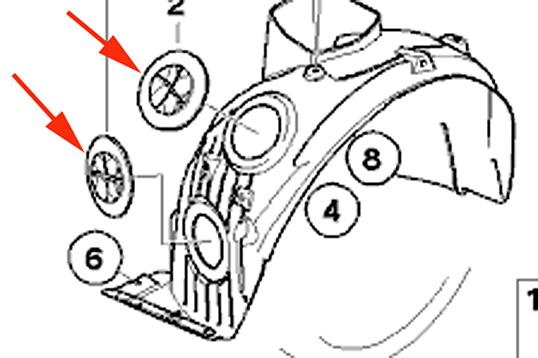

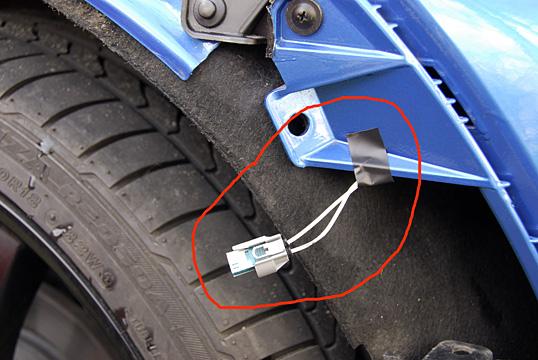

Nu is het zaak de draden te trekken. Voordat je dit kunt doen, moet je een rubber dop verwijderen om het draad naar het achterlicht te leiden.
Wanneer je je hand bij de pijl in onderstaande foto achter de wielkast naar binnen doet en vervolgens naar boven richting het achterlicht gaat, voel je een rubber dop (rechthoekig) zitten.
Als het meezit kun je die er met je hand uitpeuteren. Zit er veel lak op dan is het lastiger en kun je hem bijvoorbeeld met een schroevendraaier naar binnen duwen. Kans bestaat dan wel dat je de rubber dop (rechthoekig) niet meer terugvindt, of er simpelweg niet bij kan om hem uit de auto weg te halen (was helaas bij mij het geval, gelukkig rammelt een rubber dop niet!). Zijn de doppen eruit dan kun je op dezelfde manier de draad erdoor leiden.
Als je de draad er doorheen hebt geleid, plak hem dan buiten even vast aan het spatbord (zie cirkel in foto hieronder), hierdoor voorkom je dat je de draad ongewild verder naar binnen trekt.

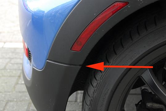

Zijpaneel met sidemarker monteren

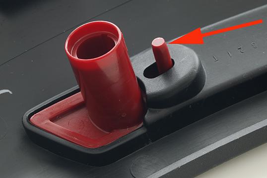

OPM: Je hebt geen lijm nodig om de sidemarker vast te maken aan de zwarte zijpanelen
Voordat je het zijpaneel monteert, plaats je de reflector, die je vastmaakt met de metalen ringetjes. Deze ringetjes schuif je over de punt in onderstaande afbeelding (zie pijl):
Draai het lampje in de sidemarker (kwart slag draaien) voordat je het zijpaneel vastmaakt. Het plaatsen van het zijpaneel doe je precies andersom als het weghalen. Je schuift eerst het achterstuk in de sluif (pijl nr.1 in onderstaande foto), vervolgens schuif je de onderkant in de dorpel (pijl nr. 2 in onderstaande foto).
Daarna duw je het zijpaneel tegen het spatbord. Je hoort de clips vastklikken en hard genoeg duwen zodat er geen naad zichtbaar blijft.
Het plaatsen van de sidemarker (achter) is gereed!!! Voor zowel links- als rechtsachter voer je dezelfde handelingen uit.

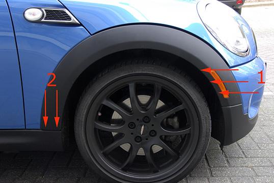

De voorkant
Om de sidemakers voor te monteren, kun je de bumper verwijderen, dit hoeft echter niet!
Om bij de bedrading van de stadslichten te komen, verwijder je het onderste ronde ‘deksel’ (zie afb. hieronder) Je kunt het deksel verwijderen door deze een kwartslag te draaien. Verwijder evt. ook het bovenste deksel (zie afb. hieronder), hierdoor kun je straks de wielkast makkelijker naar je toe trekken wanneer je het zijpaneel moet verwijderen.
Voor je begint met demonteren, is het raadzaam om het nieuwe zijpaneel te bekijken. Op die manier kun je zien hoe het aan de auto is bevestigd.
Allereerst dienen we een pin eruit te halen. Hiermee zit het zijpaneel bevestigd aan het zwarte gedeelte van de bumper. Zie pijl in onderstaande afbeelding en nummer 7 in de tekening om te zien om wat voor ‘pin’ het gaat.
Om bij die pin te kunnen komen, dien je de rand van de wielkast los te maken. Als je goed kijkt zie de schroeven zitten, 1 ergens onderaan(voor) en 1 in de buurt van de bumper(net iets er boven). Draai deze los en je kunt de wielkast rand naar je toe halen. Nu zie je de pin zitten die je eruit moet halen. Doe dit voorzichtig met een schroevendraaier en/of tangetje. Dit best wel een gepriegel, wat ze kunnen behoorlijk vastzitten. Een beetje kruipolie kan helpen. Heb je de pin eruit, dan kun je het ‘omhulsel’ er gemakkelijk uithalen. (Het zijn soort schroeven/klemmen die uitzetten wanneer je de pin er in duwt.)
Verwijder de clips wanneer je het zijpaneel hebt losgemaakt.

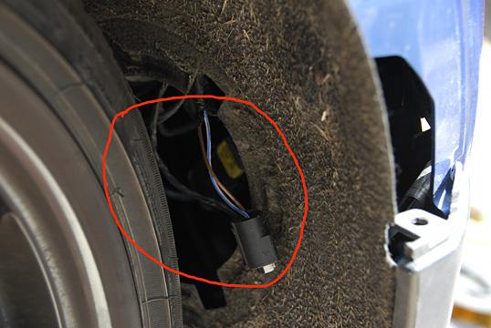

De bedrading
Wanneer je het onderste deksel hebt verwijderd, zie je twee stekkers zitten. De bovenste stekker is van het stadslicht. Trek deze los en verwijder een stukje van het isolatie tape, zie afbeelding hieronder.

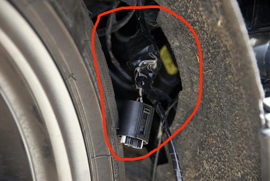

Draad sidemarker aansluiten op verlichting
Vervolgens maak je de draadjes van de sidemarkerverlichting (deze draden hoef je niet in te korten) m.b.v. de rode clipjes vast aan de draden van het stadslicht. Hier heb ik wel gekeken dat draad nummer 1 werd gekoppeld aan draad nummer 1 van het stadslicht. Ik denk dat het niet uitmaakt hoe je het aansluit, maar ik heb ze voor de zekerheid toch maar op nummer aangesloten.
Tape het geheel ook weer met isolatieband (zie hieronder)
Sluit de stekker weer aan op de stadsverlichting en controleer of de sidemarkerverlichting werkt. Zo ja dan kun je ook het gedeelte bij het sidemarkerlampje beschermen met isolatietape, zoals je ook voor het achterlicht hebt gedaan.

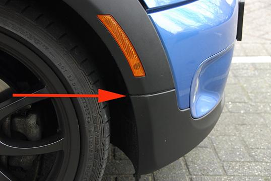

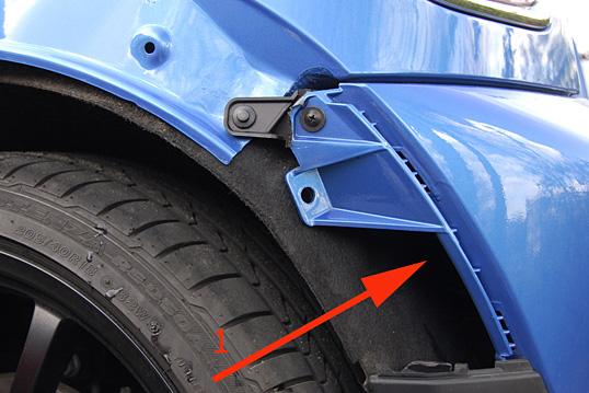

Voordat we de sidemarker op het zijpaneel vastmaken, dien je twee dingen te doen:
1. Een stukje van de zijkant van de bumper afvijlen
Door te bepalen hoe ver je dat hoekje moet afvijlen, plaats je het zijpaneel zonder sidemarker en kijk je vervolgens door het ronde gat (in het zijpaneel), waar het lampje van de sidemarker in gaat, om te kijken of er nog iets van de bumper zichtbaar is. Vijl net zo lang door tot je dat stukje van de bumper niet meer ziet. Zie afbeelding hieronder:

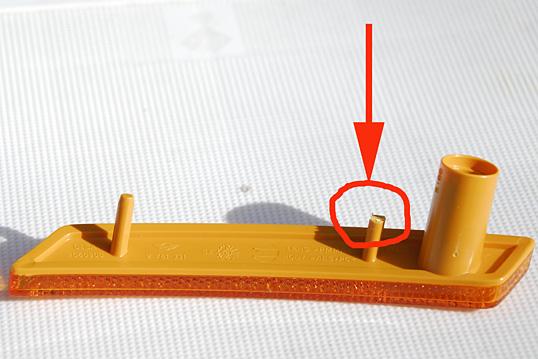

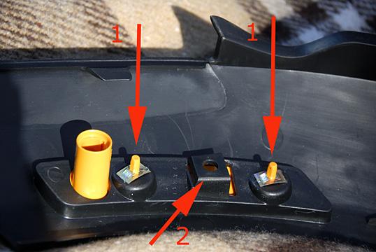

2. Een bevestigingspunt van de sidemarker wat korter te maken.
Het lukt anders niet om straks het zijpaneel te plaatsen, zie de rode pijl afbeelding hieronder.
Haal er ongeveer een ¼ tot een 1/3 vanaf. Zet eerst een streepje op de punt en controleer of je er niet teveel afhaalt door de reflector even in het zijpaneel te plaatsen. Je moet nog genoeg ruimte over hebben om het ringetje te plaatsen.
Wanneer je de punt hebt ingekort kun je de sidemarker op het zijpaneel plaatsen. Gebruik hiervoor de ringetjes, zie de pijlen nr 1. in onderstaande afbeelding.
OPM: in de afbeelding zie je dat 1 punt (dicht bij het omhulsel van het lampje) nog niet is ingekort, je moet die echter WEL inkorten zoals ik hierboven heb beschreven.
Bij pijl nummer 2 kun je een clip plaatsen, ik heb echter niet kunnen vinden welke dit is. Ik heb hem dan ook niet geplaatst. Voor de stevigheid maakt het niets uit. Het zijpaneel zit ook zonder deze clip goed vast.

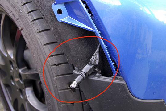

Nu kan het zijpaneel worden geplaatst.
