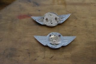

Ida, ik kan alleen maar spreken voor de R56. Maar je zou het eventueel kunnen opwarmen met een fohn (kan je vast wel even van Paul lenen :mrgreen: ) om de lijm wat week te maken. Dan met een visdraadje eronder komen. Met het draadje een soort snijdende beweging maken helemaal rondom. Bij de R56 zitten er zeker twee pinnetjes aan om het logo in de carroserie te laten vallen. Zie ook mijn topic hoe ze er uit zien.
Afbeelding Afbeelding

De kit is op te lossen met wasbenzine en een visdraadje om er achterlangs te halen. Achter zitten er 2 pennetjes de achterklep in, maar geen schroeven. Voor volgens mij ook niet.
Je kan ook de kit goed heet fohnen, daarna een beetje wasbenzine en dat visdraadje er langs.
edit Volgens mij is het hetzelfde als de R56
