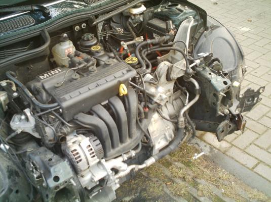

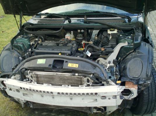

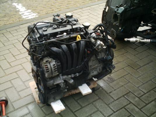

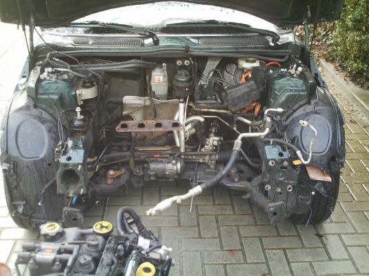

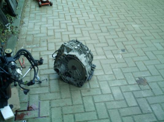

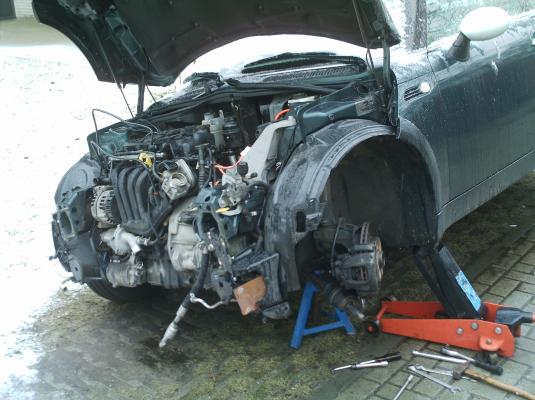

Gisteren is mijn vrouw met haar Mini gestrand :( de automatenbak kapot. Het zat er wel een beetje aan te komen,

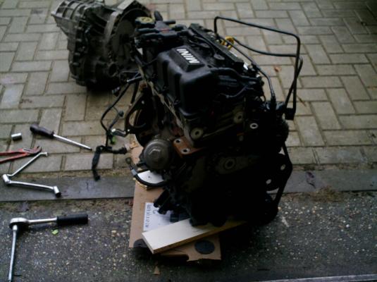

want hij slipte al geruime tijd en maakte soms rare geluiden. Vandaag heb ik de moter eruit gehaald en de automatenbak
eraf gehaald. Ik denk dat ik de bak maar laat reviseren, want een van de sloop lijkt me ook geen goed idee. Het moet namelijk wel in een keer goed, want het is geen klusje om nogeens te doen.
Heeft iemand nog een idee om iets aan de moter te doen nu hij er toch uit ligt. Hij heeft ongeveer 82000km gelopen. :wink:

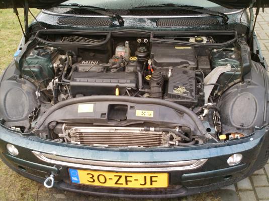

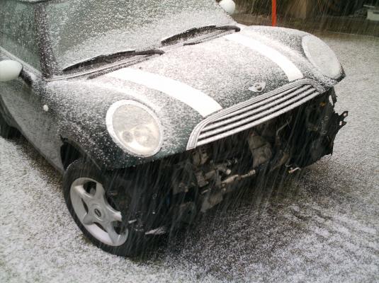

Hier nog wat foto's
Zo ziet het er nog leuk uit :D

lekker weer :mrgreen:
daar is de boos doener :evil:

Doe je dit allemaal gewoon op straat..? :?

Ik heb wel een garage maar als de Mini er in staat kan je niks meer doen :)
Had graag wel wat meer ruimte gehad maar ja hoop dat ik niet nog eens zo'n klus heb :mrgreen:

Dat is balen man. Dit is wel stoepsleuten ultima forma!!

Stoer dat je die motor er uittrekt op de oprit 8)
Dat heeft je alvast veel geld gespaard, het komt vast weer goed. Succes met de klus.

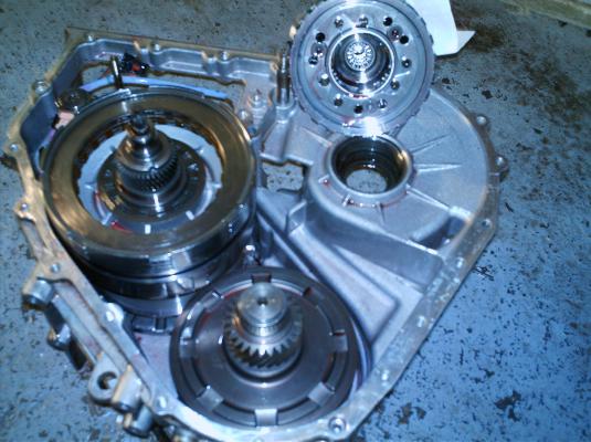

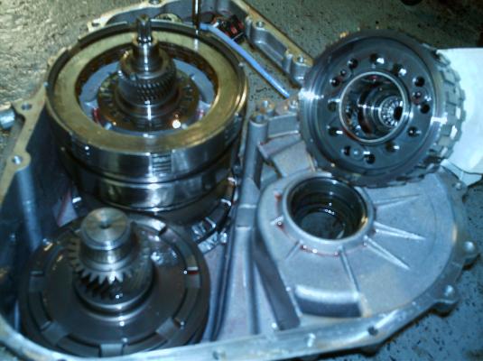

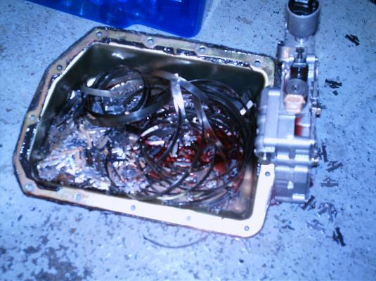

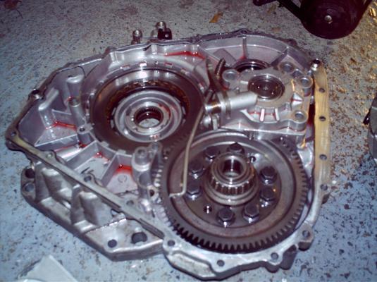

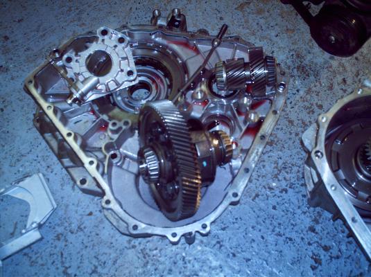

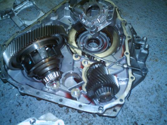

Ik heb dus nu zelf maar even de bak opengemaakt en inderdaad 1000 schakeltjes van een gebroken schakelband,
maar gelukkig zien alle tandwielen er goed uit :D
Morgen stuur ik ze wel een e-mail met wat foto's van de cvt-bak. Ik denk dat dan de revisieprijs wel zal dalen, ze hebben verder wel een goede naam en veel ervaring met cvt-bakken, dus als we met de prijs overeenkomen breng ik de bak daar wel heen.
Wat een schakeltjes :mrgreen:

ehm ja geen idee wat je voor leuks nog kan doen nu het blok eruit ligt...
