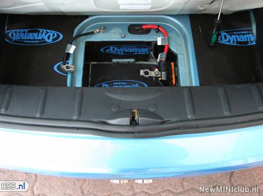

Berichten: 13512
21 mar 2006, 00:49
De laatste demping is ook aangebracht. In de accubak. Het lijkt er op dat dit goed heeft bijgedragen aan de geluidsdemping omdat dit dicht bij het uiteinde van de uitlaat zit. Het was behoorlijk wat werk maar ik ben er wel tevreden over.
Bij een volgende meet moet Werner maar eens in mijn auto rijden om te horen of die dan stiller is dan de zijne. Als hij geen verschil hoort ruk ik er weer alles uit :)
