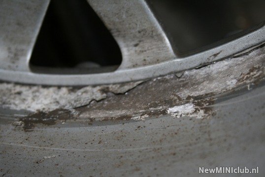

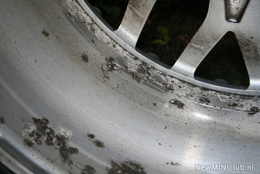

Ik ben begonnen met de schade opnemen, hieruit bleek dat aan de binnenkant van de velg vocht en vuil onder de blanke lak is gekomen en is gaan oxideren. Op onderstaande foto is de oxidatie te zien:
Op het stuk dicht tegen het hart aan bladderde de blanke lak helemaal af:

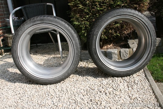

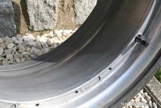

Toen de harten eenmaal van de velgen waren heb ik begonnen één velg droog met de hand te schuren alleen dat was nogal tijdrovend werk. Om de blanke lak er iets makkelijker af te halen heb ik een schuurschijf gekocht voor op de boormachine en hiermee heb je alle blanke lak aan de binnenkant van de velg er in een half uur af. Je herkent je schuur niet meer terug door het stof maar dat is bijzaak
Na de schuurschijf heb ik de plaatsen waar ik met de schuurschijf niet bij kwam met de hand met korrel 60 geschuurd.Hierna ben ik nat gaan schuren met opeenvolgend korrel 150, 180, 220, 400, 600, 800 en 1200. De gepolijste rand heb ik ook meegenomen omdat hier naar mijn menig nog teveel krassen in zaten. Op onderstaande foto is het verschil te zien tussen een velg die tot korrel 60 met de hand (dus alle blanke lak eraf) is geschuurd en één tot korrel 1200:
Tot korrel 1200 geschuurd:
Vergelijking:
