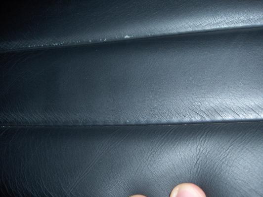

Mijn bestuurderszetel begint slijtage te vertonen, tussen de naden (en dat zijn er een aantal in de lounge stoeltjes) is het precies alsof het leder begint af te pellen.
Dit kan toch niet zijn na 7 maand / 16000km?
Ik zal straks eens een foto maken ter verduidlijking (als mijn slechte fotocamera het toelaat)
Hoe zit het met de kwaliteit van andere lounge stoeltjes?
Lounge leder nu al(weer) versleten?

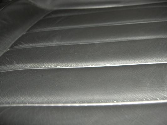

Bij deze enkele foto's.

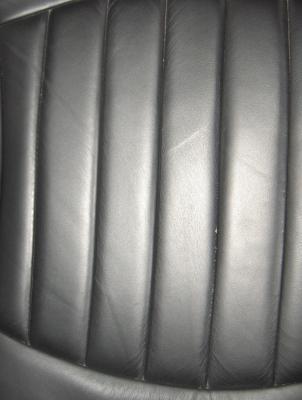

Als ik ze zo zelf bekijk, dan ziet de rest van het leder er eigenlijk ook echt niet goed uit (foto 3). Al moet ik wel zeggen dat dit in het echt minder sterk opvalt, de witte vlekken zoals op de eerste foto zijn wel sterk aanwezig

Als leek zeg ik dat uit foto 1 en 3 blijkt dat het leder al behoorlijk begint de kreukelen/rimpelen.
Voortaan toch wat sneller met die ledervoeding werken.

Die witte "vlekken" zijn dus de gaten in de deklaag.crossbytje schreef:Als ik ze zo zelf bekijk, dan ziet de rest van het leder er eigenlijk ook echt niet goed uit (foto 3). Al moet ik wel zeggen dat dit in het echt minder sterk opvalt, de witte vlekken zoals op de eerste foto zijn wel sterk aanwezig

Krijg ik dit leder nog goed? Mijn passagiersstoel heeft nog geen witte vlekken maar begint er toch ook licht uit te zien zoals op foto 3

De deklaag is beschadigd. Dit krijg je helaas niet weggepoetst. Alleen opnieuw laten verven helpt hier.
Maar ga nu eerst maar bij je dealer klagen, want deze slijtage is niet acceptabel.
