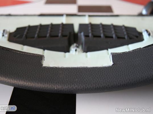

Ook de dashboard cover ontsnapt niet aan de dremel:

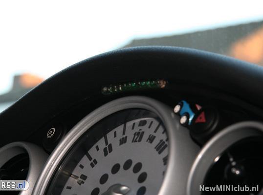

Eindresultaat en altijd in de schaduw dus ook goed te zien in de zon. Als ik het dashboard nog eens los heb voor wat andere geplande zaken dremel ik nog iets meer weg zodat hij nog iets naar achteren zit. Vanuit de bestuurderspositie is het goed te zien:

Ik merk wel dat in het midden plaatsen hetzelfde probleem geeft als ook de JCW shiftlights. Omdat men je er niet recht voor zit kijk je zijdelings naar de LEDs en daardoor zijn ze minder fel. Maar omdat ze bij mij onder de rand in de schaduw zitten is dat niet zo erg en zijn ze nog steeds goed zichtbaar. En ik moet ze nog even opnieuw programmeren, allemaal één tandje lager want de leds gaan knipperen als de toerenbegrenzer in werking treed, dus net iets te laat.
