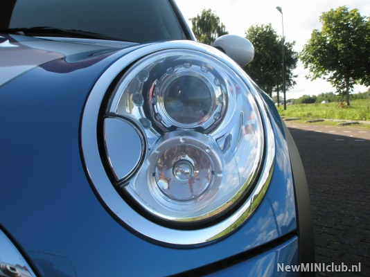

Super handleiding!!
Het was appeltje-eitje!
Thanks![/img]
26 jan 2011, 13:49
Nice, dit staat zo veel beter dan die grote oranje dingen in je lampen 8)

Let wel op dit zijn koplampen met halogeen verlichting.
Voor de Xenon koplampen is het een wat ingewikkelder klusje omdat de toegang naar de oranje reflectoren wat krapper is.
Het is mij uiteindelijk wel gelukt. :D
Gr Rick

Nurby schreef:Let wel op dit zijn koplampen met halogeen verlichting.
Gr Rick
Het Topic heet daarom ook witteknipperlichten voor halogeen koplampen. :wink:
Ik zie idd dat jij haast helemaal geen ruimte hebt om de glaasjes eruit te halen, lijkt bij jou ook een stuk frisser zonder die oranje gevallen.
Gr Rick
Hoe heb je uiteindelijk het glaasje uit je koplamp gekregen?
Waar kan je trouwens die silver bulbs kopen?

Aan Ralph-cooper
De oranje reflector zit met 2 pootjes vastgeklemd in de chrome behuizing.
Op mijn foto zie je 2 zwarte inkepingen, daar zitten de pootjes.
Link van NAM, ook halogeen
http://www.northamericanmotoring.com/fo ... enses.html
Gr Rick

zo Rick knap werk, maar hoe heb je de pootjes eruit gehaald?? zelfde verhaal als met halogeen?

@Nurby thx voor je reply, maar ik bedoelde meer hoe je de glaasjes die je los haalde uiteindelijk uit de koplamp hebt gekregen nadat ze er los in lagen ;)

Precies dat bedoelde ik ook (fotootjes???)
