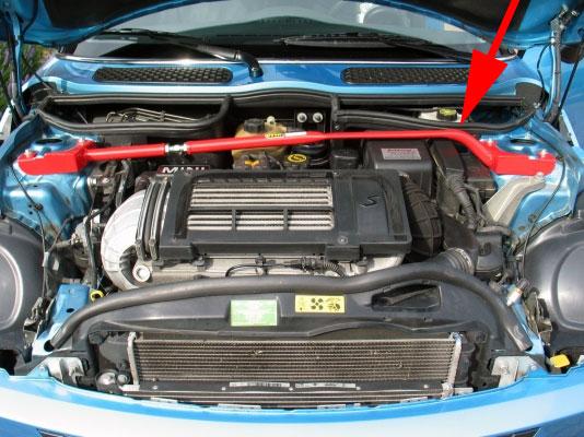

Ik heb vandaag mijn OMP veerpootbrug binnengekregen en heb deze zojuist proberen te plaatsen, maar tot mijn grote verbazing kan de motorkap nu niet meer dicht :( Ook na het verwijderen van het isolatiemateriaal kan de motorkap nog steeds niet dicht. Door middel van een kauwgompje heb ik de plaats waar ie hem raakt gevonden.
Zie de foto hieronder. De foto is van een Cooper S, maar ik heb zelf een Cooper.
Heeft toevallig iemand dit probleem eerder gehad en een oplossing hiervoor?
Alvast bedankt.

Heb eens iemand bij een meeting horen zeggen dat die dan te strak zit. Misschien eens proberen hem (met de bout in het midden van de stang) losser te draaien ?

Oplossing kan gevonden worden in het strakker of juist losser draaien van de bout tussen de 2 delen.
Op mijn S ging ie ook niet goed, vervolgens bij Sleefje gemonteerd (deed ze lekker zelf) toen pastte hij ook niet goed. vervolgens beetje afstellen en hup! kap kon weer netjes dicht.
Pas op met geforceerd dichtduwen.

Bij ging 'ie ook gewoon goed dicht, alleen zag je dat motorkap aan een kant ietsje hoger lag. Nu heb ik vanwege ongeluk een nieuwe motorkap gekregen en deze hebben ze zo afgesteld dat 'ie mooi gelijk ligt.
Maar het moet gewoon kunnen....

Dank voor de tips! Het is gelukt :)
