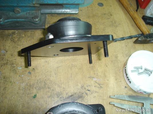

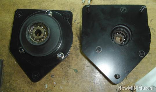

Hij maakt zelf camber platen met een vaste 1,25 graden negatief camber.
1,25 graden is het beste compromis tussen gelijkmatige bandenslijtage en de beste wegligging.
Bovendien ziet het mooier uit op een verlaagde Mini waar de achterwielen ook camber hebben.

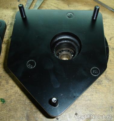

Hij maakt de platen van de originele gedempte BMW lagers dus geen extra lawaai.
De grondplaat is van 10 mm aluminium en het originele stalen lager is 2,5 mm verzonken in deze plaat en vastgemaakt met de originele bouten. Alle bouten hebben sterkte 10.9 en de grondplaat is van AL-MG-SI 0.5, F 22.

Die platen op de foto zijn toch van staal, anders kunnen de bouten niet gelast zijn.
Die standaard platen/lager/rubber die hij gebruikt zijn die nieuw?
De works veren zijn 10 mm korter dan standaard dus die zouden het goed kompenseren denk ik.

De lagers zijn nieuw.
Hoe het zit met de platen weet ik niet, deze info heb ik van hem gekregen.
Als ik ze volgende week heb opgehaald kan ik zelf nog wat foto's maken.
Alternatief voor veren is misschien Coen vragen om aangepaste veren te laten maken? Vulringen moet ook kunnen, dat heeft Sid volgens mij ook al eens gedaan.

Montage is ongeveer evenveel werk als een veer wisselen waarbij het minder werk is als een schroefset gemonteerd is omdat je de spanning van de veren af kan draaien door de ringen naar beneden te draaien.
Ik heb nieuwe foto's van Whity gekregen met de aluminium bovenplaat, morgen zal ik die even posten.

20 apr 2009, 21:41
De juiste foto's staan in de eerste post.
Als je de oude ziet even op F5 drukken.
