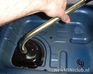

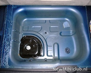

Goede vraag! Wat is het nut van een krik als je niet eens een reserve wiel hebt? Onder de achterbak zit een lege kunststof bak waar misschien wel een wiel in past... al heb ik geen idee hoe je er in kan komen.
Hoe werkt dit mensen? :?
20 jul 2009, 23:01

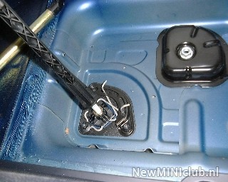

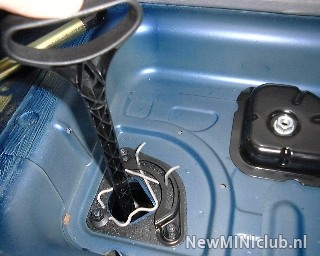

Toen wij nog geen MINI hadden en eens bij de BMW dealer waren, vertelde de verkoper dat er een reservewiel in die bak zat.......
Ik vond het toe al redelijk krap, en later is ook gebleken dat daar geen wiel bij ons onder in die bak zit....
Beetje googlen geeft deze plaatjes.....
http://bobodyne.com/web-docs/robots/MIN ... index.html
Succes! Ben benieuwd :wink:
zmorf
Berichten: 849
21 jul 2009, 07:43

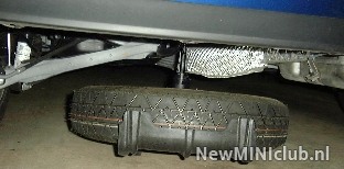

Fantastisch Sven, karmaatje voor jouw :P op de foto's staan alle onderdelen afgebeeld die ik nodig heb.
Had ook al verschillende dealers een mailtje gestuurd met de vraag voor een reservewiel oplossing voor een R50.
Ga de onderdelen bestelen en aan de hand van jouw getoonde DIY,zelf een poging wagen.(en natuurlijk zelf (proberen) een goede DIY te maken voor de club).keep you posted !!!
thanks again :-))

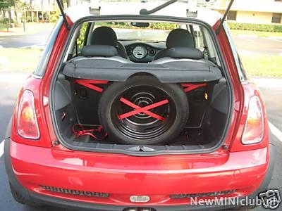

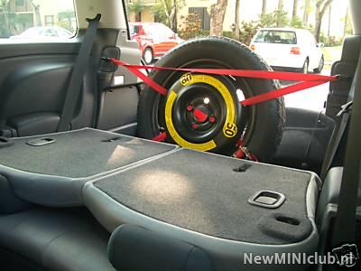

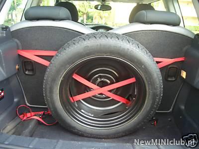

Een iets minder charmante oplossing, maar voor een S, waar de accu achterin onder de auto hangt...

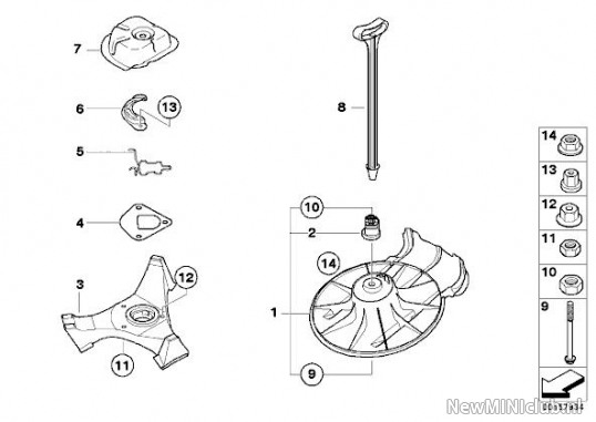

Let wel voor de R50 pre-facelift kan het onderdeel no.12 vervallen omdat bij dit type de steunen die het reservewiel op zijn plaats houden(onder de auto)reeds aan de carrosserie zijn vastgelast.
indien iemand een lijst met onderdeelnummers wil of nadere info.
PM me maar.
Greetz,Zmorf

Chris dat is te vinden als je zoekt bij realoem.com
Voor de bevestiging (R50, jun-2003) http://www.realoem.com/bmw/showparts.do ... g=51&fg=80
Velgen http://www.realoem.com/bmw/partgrp.do?m ... g=36&fg=15

alleen zijn niet alle onderdelen nodig voor een R50.
Het eerst noodwielset bestond uit andere delen,dan waarna de link verwijst.
de onderdelen zijn ondeling niet compatible :roll: (hierop ben ik het spoor een beetje kwijtgeraakt)
dat is ook de reden waarom het bij mij zolang heeft geduurd :wink:
Dus een tip kijk EERST even onder je Mini (als je die afdekplaat hebt weggehaald) of er steunen aan de carrosserie zijn gelast.
zo ja dan kan onderdeel no.12 vervallen. anders is het niet mogelijk het noodwiel te bevestigen.
Greeeetz,Zmorf

voor de losse onderdelen was ik ongeveer €75,- kwijt.
de thuiskomer 15 inch 4 gaats heb ik bij een autosloperij op de kop getikt voor twee tientjes :wink:
deze past namelijk ook op (bijna) alle VW types
