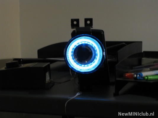

Zoals velen heb ik de angel eyes of halo's als stadslichten, met in het midden een zilveren knipperlicht. Het nadeel van deze angel eyes is dat er maar 2 leds in zitten en het lichtbeeld niet helemaal rond, laat staan overdag zichtbaar is. Een oplossing is sterkere leds, of zoals bijv Berthil heeft gedaan; 4 leds ipv 2, dit vereist nogal wat handigheid en lijm :D

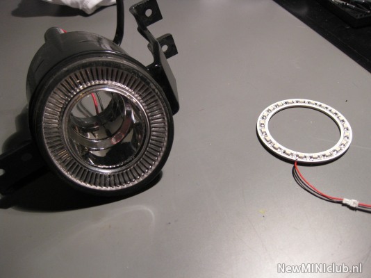

Na een speurtocht op marktplaats kwam ik deze ringen tegen:
je voelt 'm al aankomen...
dat wordt hobby'en..zo gezegd zo gedaan

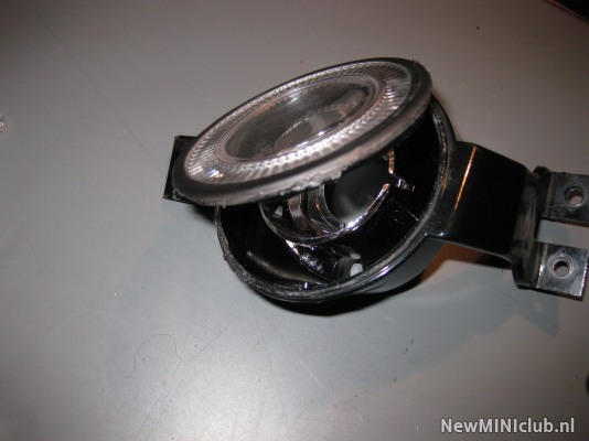

angel eyes opengemaakt mbv schroevendraaier

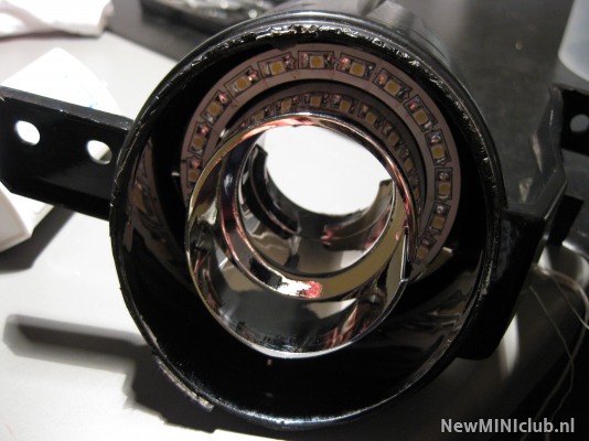

ring op zijn plaats

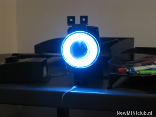

dichtgemaakt en op 8volt
dichtgemaakt en op 12v
Zo, foto's van het ingebouwde houden jullie nog tegoed.

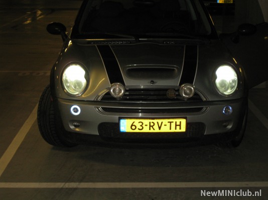

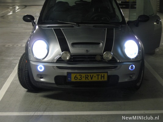

Update; de eindfoto's, het verschil tussen de originele halo's en de upgrade...
zonder flits
met flits
En klaar is je (dag)rijverlichting 8)
Ze zijn hiets blauwer dan OEM (pre facelift), maar zeer acceptabel vind ikzelf 8) . Het knipperlicht is nog steeds erg goed zichtbaar.
Laatst gewijzigd door Rein op 13 mar 2010, 17:09, 3 keer totaal gewijzigd.

1. Past de kleur van de leds bij 4300K (orig) of bij 6000K of zijn ze nog blauwer?
2. De leds moeten wel dusdanig fel zijn dat het kniperlicht (bijna) niet meer te zien is. Het is met de 4 leds die ik er in heb zitten al lastig te zien. Wie weet er een schakeling te maken waardoor de leds uitgaan of dimmen op het moment dat je het knipperlicht gebruikt?!

Foto's vertekenen bijna altijd. Als ik ze ingebouwd heb zal ik ff verslag doen. Wat betreft de zichtbaarheid van het knipperlicht; op de foto overheerst het licht zo'n beetje alles, in real life valt dat mee, mocht het een probleem zijn, dan zal ik eens experimenteren met een potmetertje ertussen om het voltage aan te passen. Bij de juiste waarde kan deze dan vervangen worden door een weerstandje
