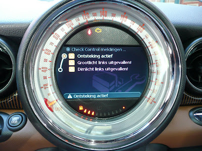

Echter, de boordcomputer vindt het niet zo leuk :cry: :

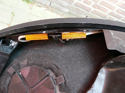

Ik heb de weerstanden nu gemonteerd in de Mini.
Is wel weer een werkje hoor !
Het zijn grote weerstanden en wel 2, en ook nog de bekabeling wegwerken.
Die weerstanden moet je wel goed wegwerken, vrij van plastic of snel brandbare delen, want ze worden loeiheet !
Dus bij voorkeur op metaal bevestigd en niet met dubbelzijdig tape (!).
Dus zoeken naar een geschikte plek...

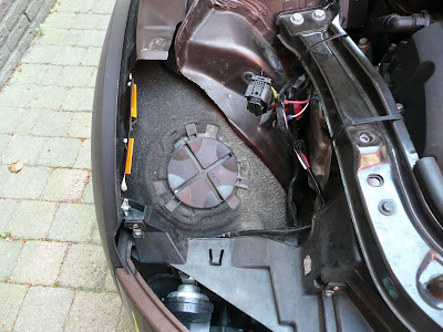

Het mooiste is ze onzichtbaar onder de bovenste motorbalken weg te werken, maar rechtsvoor zit al het grootlichtaanstuurrelaiskastje. Rechtsvoor heb ik daarom net tegen de opstaande rand van de carrosserie bevestigd en linksvoor onder de motorbalk.
Kijk maar:
Rechtsvoor
Afbeelding Afbeelding
Tussenresultaat na 1 kant gedaan te hebben:
(dus het werkt !)
En linksvoor
Het is lastig om ze aan metaal bevestigd te krijgen (je hebt weinig ruimte...) dus heb ze met Popnagels bevestigd, ideaal !
Ze zitten snel vast, makkelijk te doen en superstevig !
Niet op deze foto's te zien, maar ik heb de popnagels en gemaakte gaten nog met Tectyl behandeld.

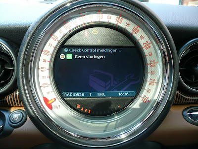

En dan is dit het resultaat !
