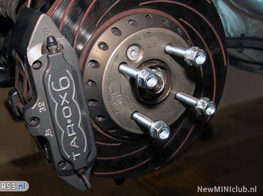

Wheel stud conversion
09 nov 2012, 15:20
Weet iemand of dit ook voor een mini leverbaar is??
Is iig veel makkelijker met wielen wisselen :P
http://www.driftworks.com/shop/bmw-stud ... -kits.html

Voor een R50/R53 een stuk makkelijker idd, want die heeft gewoon M12x1,5. Ik heb mijn spul besteld bij http://rallydesign.co.uk

Heb ik ook ja.
Wel even vastzetten met locktite en markeren op de kop zodat je kan of ze verdraaid zijn en dus los zijn gaan zitten.
Neem geen goedkope rotzooi. Er is veel meer keus als je even zoekt, zelf met gekleurde moeren.
Voor montage even de remklauwen en remschijven er af nemen zodat je kan zien hoe diep je gaat en niet knoeit met locktite op de remschijf. Als je ze ooit weer los moet hebben dan moet je twee moeren er op vastdraaien.
Voordeel is dat je je wielen veel makkelijker kan monteren, zeker in combinatie met spoorverbreders. Bovendien moet je niet steeds nieuwe bouten kopen als je wat wil experimenteren met spoorbreedte.
De Outmotoring kit ziet er goed en is niet duur maar als je echt het circuit op gaat kun je beter stalen moeren nemen i.p.v. de mooie gekleurde aluminium.
