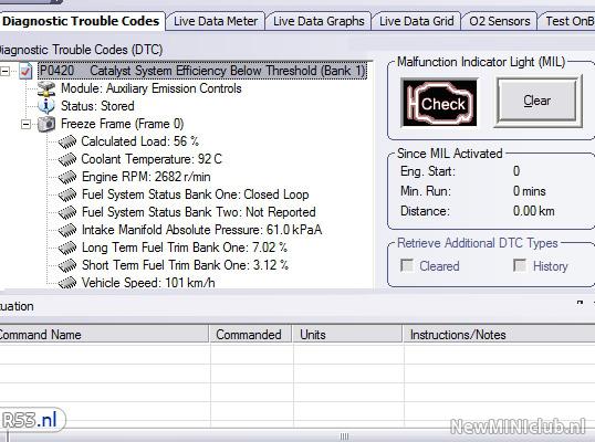

Hij is binnen en hij werkt. Met de AutoEnginuity software en interface kun je foutcodes uitlezen en resetten. Hier de emissie foutcode P0420 op mijn MCS. Allerlei waardes worden ten tijde van de fout genoteerd. Even op clear klikken en hij is uit. Natuurlijk niet doen als er ernstige fouten zijn.
Verder meet de software allerlei waarden die je voor tuning nodig zou kunnen hebben. Maar ik ben tevreden met MTH dus daar blijven we af.
