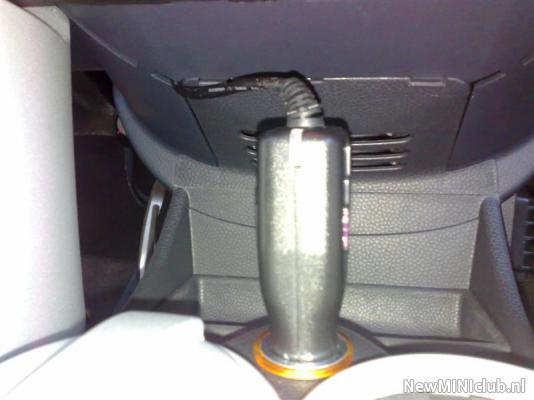

Stap 2: Kijk goed waar je je microfoon en bediening van je carkit gaat plaatsen. De TomTom heb ik links tegen het raam, vanwege de RDS/TMC ontvanger en omdat ik die plek het mooiste vond. Heb je de TomTom in het midden dan kan je de kabel naar links leiden en via hetzelfde gat in het dashboard wegplaatsen. Heb je de plekken gevonden dan ga je aan de slag.....

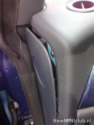

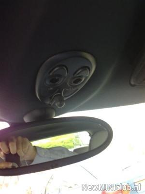

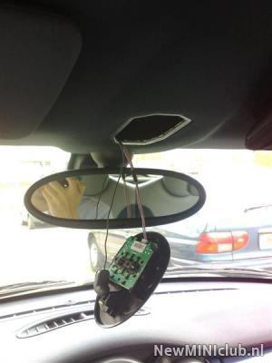

Stap 3: Installatie van de microfoon op het verlichtingsonderdeel. Duw het verlichtingsdeel heel langzaam in de richting van de motorkap. Dus langs de richting van het dak en trek er daarna aan. Je kan nu heel langzaam het dak deel eruit halen. Werk de kabel langs het gat richting het raam weg. Als je de kabel richting het raam duwt kan je door de dakbekleding weg te halen de kabel overpakken en langs het raam in de dakbekleding wegwerken. Naar de A-stijl wegstoppen en dan langs de rubbers van de deur naar beneden wegwerken richting het gat wat links in het dashboard is gemaakt. Daarna even netjes de microfoon opplakken.
Zo komt ie te zitten tussen de verlichting

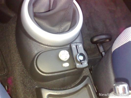

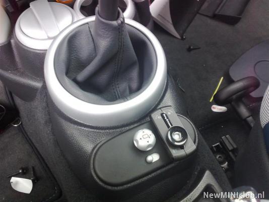

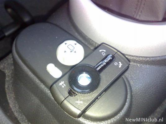

Stap 4: Bedieningsconsole van de carkit. Bij mij is die naast de bediening van de ramen geplaatst, zoals op de foto zichtbaar is. Maak netjes de schroeven los in de beide bekerhouders en trek de ring van versnellingspook eraf. Nu kan je het deel met de bediening van de ramen er eenvoudig uithalen. Werk netjes de kabel langs de pook weg en richting de radio. Plaats alles weer terug zodat je uiteindelijk een uitstekende kabel hebt.
Haal het bakje los dat onder de radiosteck zit. 1 schroef hoef je maar los te halen en twee lipjes waardoor je heel langzaam het bakje kan kantelen. Werk de kabel van de bediening van je carkit achter dit bakje weg naar boven. De kabel moet uitkomen in het dashboard deel dat open hangt onder je stuur. (Twee keer hard links en rechts naar beneden trekken en je krijgt dat deel open. Doe voor de handigheid je stuur zover mogelijk omhoog.)

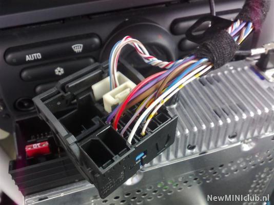

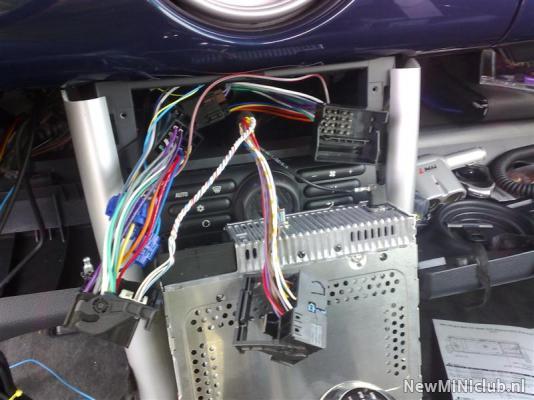

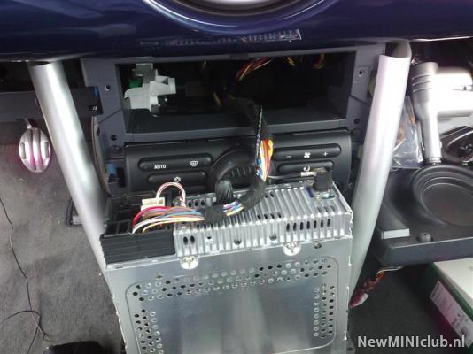

Stap 5: Radio eruit halen. Zorg dat de pilaren eruit gehaald zijn of los! Ga daarna de radio los halen. Let op met de kabelboom dat ie netjes meekomt. Rustig trekken. Je zult zien dat er links een aansluiting zit met een soort hendelsysteem. Los klikken en naar je toe halen is het devies. Haal ook de schroef los op de achterkant die de kabel vasthoudt. Het beugeltje met zwarte plakstrips haal ook maar los.
Deze komt uit de radio, LET op het witte stekkertje dat je mee over moet zetten!

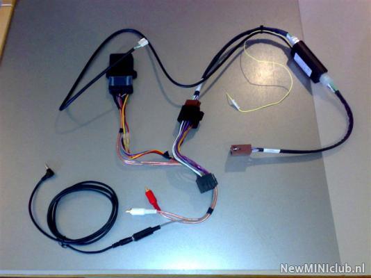

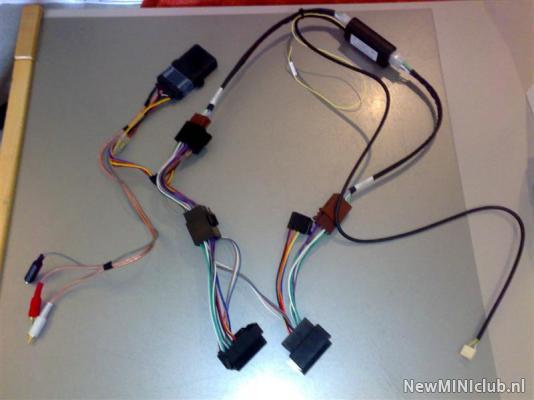

Stap 6: Leg thuis alvast de kabelboom klaar. Zoals op de foto hieronder kan je hem helemaal klaar leggen. Duidelijk is het deel van TomTom met het kleine kastje (links), de grote langwerpige kabel van Sony Ericsson (rechts) en het verloopje wat er tussen zit, wat je bij je dealer haalt (onder).

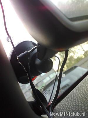

Zonder verloop maar met mini-jack kabel richting raamhouder van de TomTom GO 910 wanneer je geen carconnect gebruikt, maar direct op de AUX-in aansluit. Dat is dus een keuze! Tussen draadloos en niet draadloos
Losse gehaald uit de radio, kabelboom netjes erdoorheen gehaald en volgende stap is de juiste connectors aansluiten en de radio aansluiten!

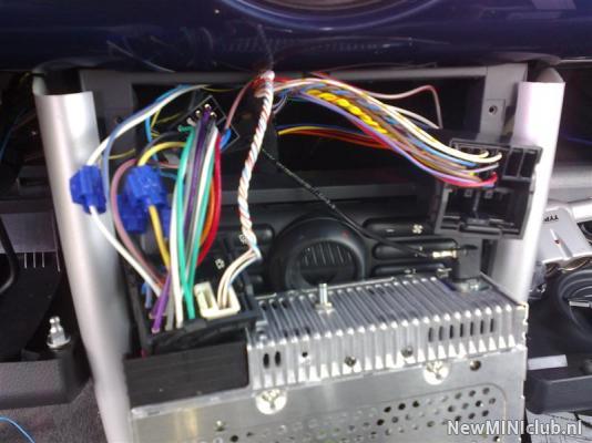

Neem deze boom mee naar de auto en sluit de DIN stekkers van de auto aan op de kabelboom. Sluit de ander stekker aan op de radio. Hij kan wat lastiger gaan dan degene die er standaard in zat. Let op dat je het witte stekkertje los haalt van de stekker die in de radio zat en deze overneemt naar de nieuwe stekker die je in de radio steekt. Deze moet meegenomen worden!
De juiste DIN kabels zijn aangesloten!

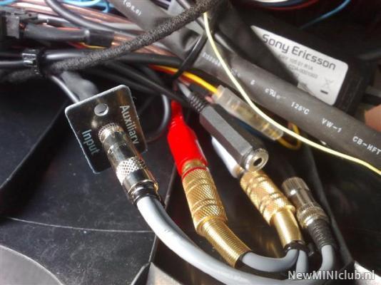

Sluit ook de AUX-in kabel aan op de poort die daarvoor bedoeld is. Naast het witte stekkertje zit deze poort!
Zorg dat de kabel netjes via de linkeropening achter radio naar binnen komen.
Stap 7: Een aantal kabels blijven nu over. Een gele kabel voor de radiomute. Deze zit bij mij aan de HCE-16 en moet op de mute aangesloten worden. Het handige is dat de DIN->ISO->DIN verloop nu elke poort op de radio aanstuurt. De mute is namelijk niet aangesloten op de standaard stekker die normaal in de radio zit en daar is dus ook geen kabel! Door nu de verloop aan te sluiten op de radio krijg je op elke poort die de radio heeft wel een aansluiting met kabel te zitten. Handig daarop kan je dus alle losse overgebleven kabels aansluiten!
Klemmetjes! Ik heb de blauwe variant. Kan je zo halen bij de Brezam!
De blauwe klemmetjes zitten op de betreffende kabels vast. Vier in totaal heb je er nodig!!

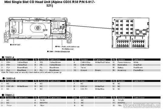

Hierdoor kan ik door middel van die speciale klemmetjes. Ik heb ze in blauw, de gele kabel van de mute aansluiten op poort 10 van de radio. Het schema staat hieronder! Deze poort is normaal niet verbonden met een kabel, nu wel en in mijn geval is het de witte kabel!
Hetzelfde doe je voor de voedingskabel. De rode kabel van de carkit komt op poort 15. De zwarte kabel van de carkit komt op poort 12. Hou je nog 1 kabel over en dat is de schakelkabel, zodat je carkit aangaat als je het contact omdraait. Sluit je deze kabel niet aan dan heb je een probleem, want dan blijft de carkit de accu leegtrekken en schakelt niet automatisch uit. Je moet dan dus elke keer zelf je carkit uitzetten. Het is maar wat je wil! Deze blauwe kabel in mijn geval sluit je aan op poort 13.

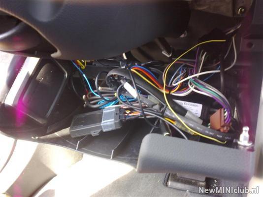

Alles is aangesloten

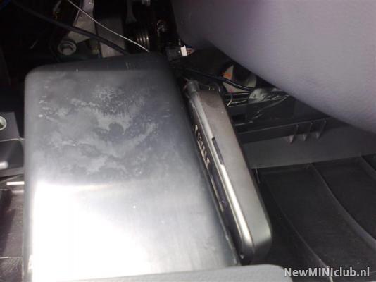

Stap 8: Nu dat alles is aangesloten, ga je de radio voorzichtig terugplaatsen. De schroef kan je terugdraaien op de achterkant van de radio als je dat wilt. Zodra dat alle kabel netjes aan de linkerkant van de radio in het vrije gedeelte onder je dashboard geplaatst wordt. Daar kan je ze eenvoudig wegwerken. Mocht je nog een controlekastje hebben voor de carkit dan kan je deze eenvoudig tegen dat linker bakje plakken. Zo heb ik dat gedaan en dat past precies.
Controllekastje carkit past hier precies!
Stap 9: Accuklem erweer op en testen of het werkt.

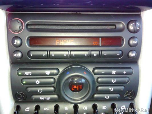

Stap 10: Als het werkt dan zou er PHONE in het scherm van je radio moeten komen. Elke keer als je connectie maakt met je telefoon zal de radio gemute worden en kan je over de speakers een gesprek voeren of je telefoon bedienen. De TomTom werkt via de AUX-in van je radio of via de Bluetooth carconnect. Dat is een keuze die je zal moeten bepalen. Carconnect bespaar je jezelf wel als je gewoon een directe kabel op de AUX-in aansluit. In beide situaties kan je door op mode te klikken op je radio switchen naar je AUX-in functie en muziek luisteren van je TomTom GO op je speakers in de auto. Geen iPod meer nodig!!

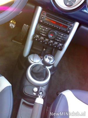

Zo ziet het er nu uit! Alles zit ingebouwd!
Van wat dichterbij!
Directe mini-jack kabel om de TomTom GO 910 direct op de AUX-in aan te sluiten. Hierbij maak je geen gebruik van de Carconnect, maar van een vaste kabelverbinding tussen de PND en je radio. Kan je dus ook iets anders mee aansluiten zoals een PSP, iPod, MP3 speler, telefoon, enz....
De voeding van de GO 910 heb ik niet aangesloten op de kabels achter het dashboard. Dit om te laten zien hoe je dat ook op een andere manier kan wegwerken wanneer je alleen de standaard 12V kabel hebt bij je TomTom of andere navigatieapparaat.
