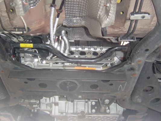

gereedschap was op sommige momenten wel een probleem... rare maten, gekke torx bouten enz... nog wat gefriemel met het spruitstuk eruit te krijgen, maar nadat een hitteschildje verwijderd was ging deze er onderuit.

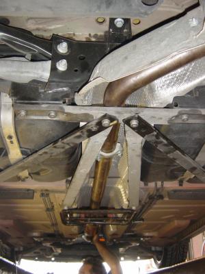

dan de achterlijn gemonteerd, maar deze kwam niet goed uit. hij kwam eigenlijk te laag waardoor de verstevigingen (cabrio) nimmer pasten. dit scheelde 3cm !!. eerst achterdemper er terug af, dan verstevigingsijzers terug gemonteerd (torx + gebruik loctite en luchthamer) en dan kijken wat er mis is. we hebben dan toch maar eerst de katvervanger geplaatst zodat het hele voorste stuk gemonteerd was, en dan met wat wringen de achterdemper geplaatst. deze rust nu wel op de dwarsbalk van de cabrio-versteviging, maar ging helaas niet anders.

snans schreef:hij kwam eigenlijk te laag waardoor de verstevigingen (cabrio) nimmer pasten. dit scheelde 3cm !!.
Deze rust nu wel op de dwarsbalk van de cabrio-versteviging, maar ging helaas niet anders.
Heb net hetzelfde voor met mijn Bastuck op de Cabrio. En heb al gehoord dat wel
meerdere uitlaten bij Cabrio's durven te rusten op de verstevigingslatten. Heb op
mijn bouten metalen buisjes geplaatst waardoor de latten ietsjes lager komen te
hangen en de uitlaat er niet meer tegen hangt. Want op bepaalde momenten hoorde
ik de uitlaat zo tegen de latten kloppen .....

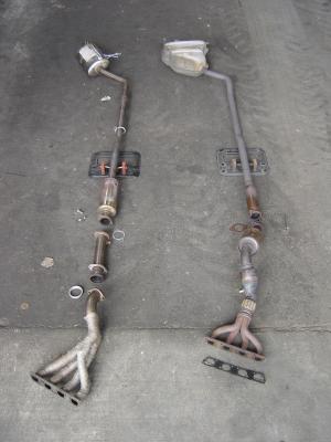

versteviging cabrio chasis
zonder spruitstuk
uitlaatjes naast mekaar
uitlaat rust op steunbalk
