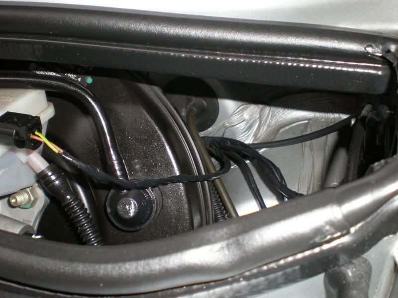

Nadat je ze een paar keer gespoten hebt ga je de draden naar binnen werken. Dit kan vrij gemakkelijk en goed door een doorvoer thule in het schutbord. (als je recht voor de auto staat zit het rechts boven in dat "vak")
Prik 1 gaat je met een priem of iets anders scherps. Pak de draden en duw deze door dat gaatje.
Dit gaatje zal mee rekken omdat het erg flexibel is. Wegwerken doen we dadelijk ;) eerst binnen aansluiten ;)
Beide draden zullen uitkomen achter het dashboard maar als je even goed zoekt met een lampje oid dan zul je de stekkers snel genoeg zien. Trek deze naar beneden zodat je ze kan aansluiten aan het "verdeel" kastje.
