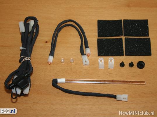

Mijn Amerikaanse collega heeft het setje als verjaardagscadeau meegenomen uit Amerika voor mij :)
Ik kan bijna niet wachten met inbouwen maar ik heb ook wat JCW carbon besteld en het zou stom zijn om nu de boel los te trekken en volgende week nog een keer als het carbon er misschien is.
De set bestaat uit bedrading en stekkers om de extra verlichting op de bedrading onder de sigarettenaansteker aan te sluiten. LEDs voor in de twee cupholders en een verlicht glazen buisje voor onder de tuimelschakelaars. De set komt met een extra schakelaar waarmee alle afzonderlijke lampen aangesloten op set kunnen worden in- en uitgeschakeld. Op de set zit ook een aansluiting voor voetverlichting maar de voetverlichting zelf zit er niet bij. Misschien dat ik daar dan nog wat anders op aansluit. Ik zal wat fotootjes maken als het er in zit.
Hier de directe link naar de installatieinstructie op Motoringfile
Wat de set in Amerika kost weet ik niet maar ik lees prijzen van 125 dollar wat me eigenlijk behoorlijk duur lijkt. Misschien is dat een prijs inclusief inbouw (1,5 uur volgens de handleiding).

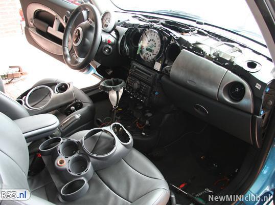

Vanmiddag alles even losgetrokken. Je vraagt je wel eens af hoe zo'n auto kan blijven werken met al die bedrading.
Maar het resultaat mag er zijn. Gelukkig zijn het niet van die slappe lampjes.
Er zit een verlicht buisje onder de tuimelschakelaars, en een led in iedere bekerhouder. Het carbon zit trouwens ook op zijn plaats.

Wat een werk! Hoelang heb je over de LED installatie gedaan?
ik zou niet weten hoe ik dat alles los zou krijgen.
iDD
Berichten: 13495
15 jun 2006, 00:29
Het zijn bij elkaar maar zo'n 12 schroeven, heel gemakkelijk. Volgens de handleiding van BMW kost het 1,5 uur om het in te bouwen maar ik heb er wel een uurtje langer over gedaan.

Heb je vroeger altijd aan auto's gesleuteld? Je praat er allemaal zo makkelijk over en je krijgt zo te zien ook alles voor mekaar :D . Wel handig natuurlijk. Ik zou ook niet weten waar ik moet beginnen
Berichten: 13495
15 jun 2006, 12:16
Nee hoor, niet gesleuteld. Gewoon onthouden hoe je het uit elkaar haalt en hetzelfde weer in elkaar zetten :)
