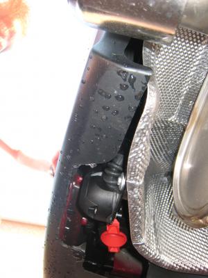

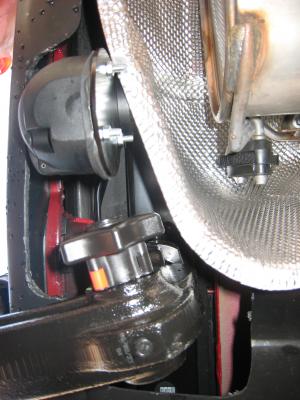

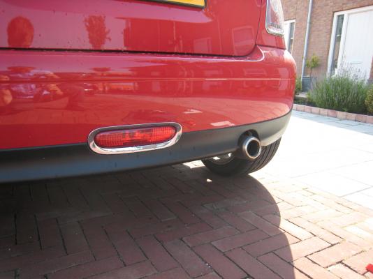

Het heeft even geduurd maar de trekhaak (Westfalia) is gemonteerd. Niet voor 1100 euro bij de MINI dealer maar voor 615 bij Carloma in Wommelgem (Rudy Houwer bedankt voor de tip!! :-)) )
Echt mooie weggewerkt. Typisch is wel dat de bevestiging ietwat uit het midden zit. En de kogel onder een hoek van 15gr onder de bumper vandaan komt. Zoals je op de foto's ziet kon het niet anders omdat anders het bevestigings mechanisme tegen het mistachterlicht zit. Elektra is ook allemaal gelukt. Niks geen verplicht moeten inregelen van de boordcomputer bij de dealer. Carloma heeft een eigen module gemonteerd waardoor alles gewoon blijft werken :D
Montage/demontage van de kogel is ook absoluut fool-proof en gemakkelijk. Hij zit vast geklikt of niet, je hoeft niet bang te zijn dat ie niet helemaal goed vast zou zitten.
(sorry voor het niet afzemen van de auto na een afspuitbeurt :wink: )
