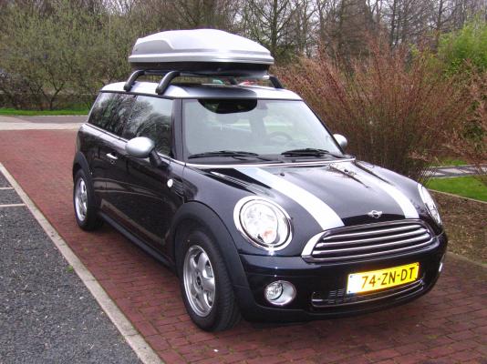

Ik heb de clubman laten uitrusten met een dakbox en de dakdragers. Omdat ik toch gelijk op vakantie ging zijn deze door de dealer gemonteerd. Na terugkomst van de vakantie heb ik ze gedemonteerd waarna ik dus flinke beschadigingen aantrof waar eerst de dragers zaten. :s
Dus terug naard de dealer Mobile A2 waar dit dus perfect werd opgepakt een een oplossing (spuiten dak?) is al voorhanden. Nu kreeg ik dus gisteren te horen dat BMW erkent dat er een contructiefout zit in de dakdragers dus als ik die mee wil geven worden deze vervangen.
Dus even voor de mensen met dakdragers laat dit even nakijken :roll: bij de Dealer is het probleem zo de wereld uit. Groet Edwin

19 apr 2008, 16:48
Kijk zo zag het uit dakdragers met dakbox. De rubber steunen, krassen dus de lak van het dak :shock: en dat is natuurlijk niet de bedoeling. Maar zoals ik zei er werd goed naar het verhaal geluisterd en belangrijker zonder kosten opgelost.
Groet Edwin
