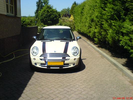

Ik stapte zes weken eerder de dealer binnen met in gedachte een geheel zwarte te nemen, maar toen er een Pepper White Cooper in de showroom stond heb ik het volgende aangekruist:
- MINI One PW/PW
- Pepper-pakket
- S-spokes
- Airconditioning
- Verwarmde buitenspiegels en sproeiers
- Chromen buitenspiegelkappen
- Bonnetstripes
- US sidelights/-reflectors
- bluetooth carkit Nokia CK-7w
Uiteindelijk kwam mijn MINI zes weken later zo uit de showroom rollen.
