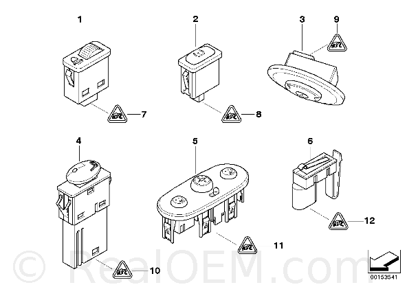

Beste Leden,
Ik heb in mijn vorige interieur ook al de optie gehad om mijn stoelverwarming te installeren, niet gedaan geen tijd blablabla :wink: ! Maarrrrr nu in mijn huidige interieur Recaro, zit weer de optie voor stoelverwarming. Nu het elke dag kouder wordt begint het bij mij toch te kriebelen om het te gaan installeren.
Nu heb ik uit oude topics begrepen dat ik schakelaar no. 5 nodig heb (Onderdeel 61316918217):
Maar dat is nog niet alles ook nog een kabelboom naar mij idee en nog iets?
En ik vroeg mij af of het echt een helse klus is om dit te gaan installeren?

18 okt 2010, 16:44
Verwarmingselementen in de stoelen mss?!
EDIT:
of bedoel je dat je stoelen hebt gekocht waar verwarming in zit maar die is bij jou niet aangesloten omdat je die optie niet had?
Dan moet je volgens mij enkel de knop en de aansluitingen hebben..
18 okt 2010, 17:02
Hier nog zo'n kou-lijder...
De dealer moet de stoelverwarming ook echt activeren in de computer. Dat kan een mens niet zelf.
De rest van de werkzaamheden zou je zelf kunnen. Het herbekleden van de stoel kan je zelf maar is wel moeilijk om goed te doen.
De dealer wordt er niet blij van als je komt, zelf alles gemonteerd hebt en hij alleen de computer moet programmeren. Voor hem is dat een risico dat hij verantwoordelijk wordt voor evt. fouten in de montage.
Als je geluk hebt, zitten in de OEM stoelen wel de panelen voor de stoelverwarming. Je kunt dat zien onder je stoel als er een extra stekkertje hangt dat niet gebruikt wordt. Als je dat geluk hebt, hoef je alleen het onderdeeltje #5 te kopen evt een paar extra draadjes en de factuur van de dealer voor activering.
Als je dit geluk van de voorbereiding niet hebt, moet je ook je beide voorstoelen laten herbekleden met stoelverwarmingsmatten erin. Dat doet de totaalprijs enorm toenemen.
Nu lees ik iets over Recaro, betekent dat dat je JCW (Recaro) stoelen hebt, af fabriek of heb jij soms aftermarket stoelen erin gezet?
Sommige recaro's zullen ook voorbereiding hebben op stoelverwarming maar ik weet zeker dat ze dat niet allemaal hebben.
Berichten: 13519
18 okt 2010, 17:05
Volgens mij moet je ook een kabelboom à 170 Euro kopen.
Er ligt geen bekabeling voor stoelverwarming in als je die af fabriek niet hebt.

18 okt 2010, 20:00
Ik heb het geluk dat er wel stoelverwarming in mijn stoel zit. Heb 1 stekkertje ongebruikt eronder hangen.

18 okt 2010, 20:15
Kwestie van een kabelboom, een retrofit voor stoelverwarming, bestellen bij de dealer. Heb ik ook gedaan, matten zaten al in de parklane stoelen. Het onderdeelnummer is nog wel op het forum te vinden als je even zoekt naar stoelverwarming. Met een schakelaar ben je er niet. Verder is het niet nodig om bij de dealer dingen te laten coderen of te laten instellen, kwestie van inprikken en gaan.
Succes!

18 okt 2010, 20:22
Dus als ik het goed begrijp heb ik het volgende nodig:
- Kabelboom (Onderdeel ..................)
- Bediening (Onderdeel 61316918217
en wat bedoel je met een retrofit voor stoelverwarming?

18 okt 2010, 20:44
Gewoon de retrofit set bestellen, geen aparte onderdelen, daar zit ook dat bedieningsbediening bij:
Hier dat nummer: 61110145996
Hier nog een link van dat topic hier:
http://www.newminiclub.nl/forum/viewtop ... sc&start=0
Als je dat nummer googled dan vind je alle info over die set. Bij de dealer keken ze me met een raar gezicht aan, niemand had ooit die set besteld en ze wisten niet van het bestaan af, alleen maar grappig als je dan alleen met dat nummer aan komt zetten...

18 okt 2010, 20:51
Ik heb het gedaan....
Het is goed te doen. Ik heb alleen niet de originele retrofit kit gebruikt. Ik heb de schakelaar ergens op de kop getikt en zelf de bekabeling er tussen gezet. En zelf stekkers gesoldeerd om alles origineel te houden.
Als je foto's van je stekkers maakt, kan ik misschien een schemaatje voor je tekenen.

18 okt 2010, 22:24
Om die kabelboom te trekken naar je zekeringskast (links onder het dashboard?) moet daarvoor je dashboard uitelkaar of hoe kan ik in vredesnaam die kabel die kant op krijgen?

18 okt 2010, 22:31
vond dit net, maar snap er niks van haha :mrgreen:
http://motoringfile.com/howto/miniheatedseats.pdf

18 okt 2010, 22:34
valt nog wel mee wat er gedaan moet worden! Zie lijst pag 4
Alleen jammer van die prijs bij de dealer :(! Iemand nog contact met timmersmans?

19 okt 2010, 09:51
Ik zie dat ik die inbouwhandleiding ook op m'n computer heb staan. Daarmee heb ik het ook ingebouwd, kan niets anders vinden.
Alles viel eigenlijk wel mee, alleen de kabel trekken van de ene kant van de auto naar de andere kant was gewoon wel ff lastig. Want hij gaat van links naar rechts (of de andere kant op, weet ik nu ff niet) en dan moet je door de middenconsole en dat was wel even pielen. Misschien dat een Duitse dealer als je die via ebay contact nog wel een mooie prijs kan geven, die zitten altijd wel een stukje lager...
