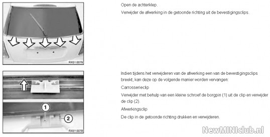

Ik zou graag de lijst verwijderd willen hebben voor het aanbrengen van de striping komende zaterdag.
Dit omdat er zand blijft onderuit komen. Met een slechte afwerking tot gevolg.
Onderdeel: Afdekking achterruit onderaan
Onderdeelnummer: 51317113198
Nummer op afbeelding: 4
Is er iemand die weet hoe men deze lijst moet verwijderen.
En of ik deze lijst nog kan gebruiken of maar best een nieuwe ga bestellen?
Ik heb even contact gehad met het magazijn bij Bmw (Mini) maar daar kon men geen handleiding vinden hier over.
Thanks :icon_top:
Robert
Berichten: 3381
11 mar 2013, 19:22
Here you are... Houd de clips wel heel met dit koude weer. Succes! :D

Dank u dank u :-))
Het hoeft dus niet altijd moeilijk te zijn blijkt.

Voor de zoekmachine en andere geïnteresseerde... :)
Kost 12,11€ btw incl. En de clipsen zitten er op :D
