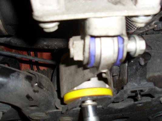

Als je blok veel kantelt moet je de Powerflex steun nemen bij de onderste motorsteun. Die gaat het meeste het kantelen tegen en is eenvoudig te plaatsen en geeft zo goed als geen extra trillingen.
