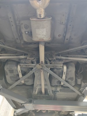

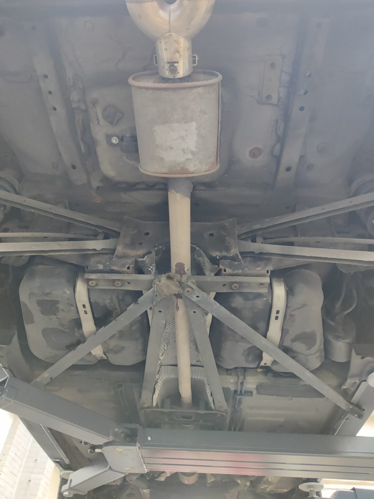

Op naar de volgende uitdaging met de Mini, de einddemper is lek en moet ik vervangen, maar ik ben er inmiddels achter dat er geen originele acherkant aan de uitlaat zit.
Het is een Mini One, maar er zit een middenpijp onder.
Na de verbinding met de CAT is er een ander middenstuk tussen gelast en net voor de einddemper is er nog een keer gelast.
Af fabriek is er niks voor deze Mini met een middenpijp wat enigzins betaalbaar is. (voor zover ik kan vinden)
Dus mijn idee is het volgende:
Om net voor de einddemper de pijp door de slijpen en er een andere einddemper onder te lassen/monteren met klembeugels.
Maar dan heb ik een andere einddemper nodig (merk maakt mij niet zoveel uit), zolang hij maar past
De beugels om hem aan de onderkant van de auto vast te maken, dat los ik wel op
De vraag is nu: weet iemand welke einddemper van een ander merk model auto er in het midden recht naar achteren onder de Mini past?

het is dan een vraag wat is er wel origineel aan de uitlaat want je moet dan weten wat de diameter van de pijp is.
Je zou Beek Autoracing (MINIspeed.eu) eens kunnen benaderen want aan de ene kant zou je origineel willen maar aangezien je er een R53 bumper aan de achterzijde hebt zitten waarbij de uitlaat in het midden zit is hier wat geknutseld. Een R53 heeft bijvoorbeeld 2 einddempers en ik weet niet of dat hier past.
Mijn advies zou zijn ga in je omgeving opzoek naar bedrijfje dat uitlaten op maat maakt en daar opzoek gaan naar een einddemper. Die mannen kunnen alles op maat maken. Als je dan toch je uitlaat aan moet pakken laat dan meteen de rest ook goed controleren want is ook een beetje hoelang je deze MINI nog wil blijven rijden maar als je nog een tijdje er mee vooruit wil dan zou ik het in 1 keer goed doen.
In woon zelf in Veghel en hier in de omgeving heb je in Helmond ABC Helmond en in Beek en Donk Hlmotorsport zitten maar in door heel Nederland zitten van dit soort bedrijven. Even google gebruiken en dan zul je er ook 1 in jouw omgeving vinden. Leg daar je wens voor en vraag een offerte op of beter rijd er even langs want dan kunnen ze meteen voor je kijken naar de mogelijkheden.
