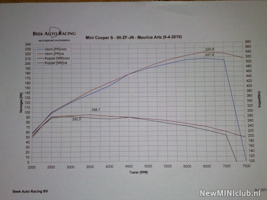

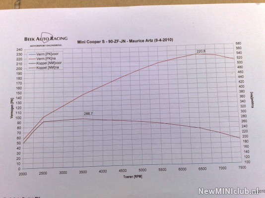

Hier is m"n nieuw grafiek,met catcam nokkenas.
Voor was 207,4 pk en 282 Nm.
Na is het 220,8 pk en 288,7 Nm.
Zie grafiek voor/na. :D
