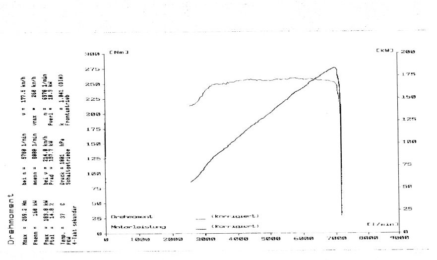

voor de geinteresseerden toch wat dyno grafiekjes gevonden.
Deze is blijkbaar van een S met 15% pulley, sportuitlaat en draaiend op de tuner file met 98 oct :

Dat is toch even 247 pk op de grafiek van Morty met een fraai koppel van 250 Nm! Theoretisch zou ik dus hetzelfde moeten hebben, al is het bekend dat er veel verschil kan zitten in meetwaarden van testbanken onderling.
@Morty Weet je of de S van deze dyno ook een MTH spruitstuk (met sportkatalysator) heeft of alleen een sport catback?

Spijtig genoeg zijn het er overal van een 'S'
Ik zou zo graag eens een aantal dyno's van een Cooper willen zien.
Die meting vanop het technikforum is de enigste dat ik vind en volgens mij moet daar toch iets fout gelopen zijn.
120 pk vind ik precies toch maar weinig en dan slechts met 146Nm terwijl de standaard al 149Nm heeft :roll:
Als je dan het verschil ziet wat MTH voor een 'S' doet :shock:

wel ik zit met de 'oude' niet V7 van de tunerfile.
M'n 2e upgrade na JS Tuning.
Hij rijd echt wel vlotjes hoor, maar als ik dan die grafiek van bij Macmini bekijk is dat wel wat povertjes (120pk)

17 nov 2005, 07:32
Maaij schreef: Heb je een link van de grafiek?
Jij hebt nu dus een Tunerfile van MTH?
Dat is toch wat ik volgens Volker zou ontvangen hebben LOL :mrgreen:
Hij rijdt nog ietsje beter dan mijn vorige, maar dat het slechts 120pk zou zijn lijkt me wat weinig.
Dyno sheet van een standaard 2004 Cooper met volgens Macmini een tunerfile.
