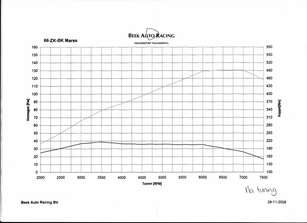

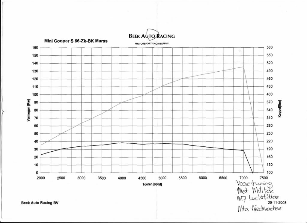

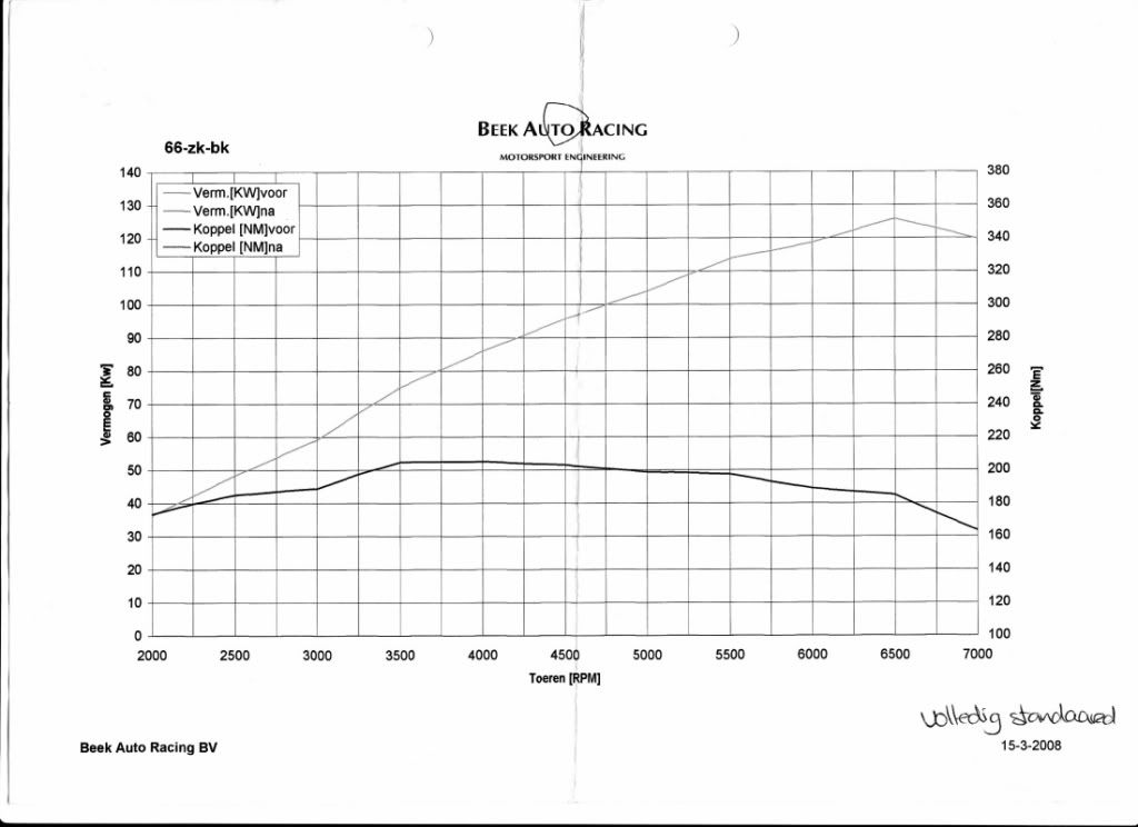

No probs Ragnar!!! Iets was niet juist, maar logischer wijs zat Paul na tig MINI er helemaal doorheen, dus was het niet mogelijk eea te controleren.
Situatie 1: volledig standaard, 127 KW met 206 Nm (bij 3500 rpm).
Situatie 2: met Milltek, M7 luchtfilter en "Alta" Airdiverter ZONDER Beek software, 136 KW met (ongeveer) 215 Nm (bij 4000 rpm)
Situatie 3: met Milltek, M7 luchtfilter en "Alta" Airdiverter MET Beek software
Iets is er niet goed gegaan, de 12de december ga ik weer ff langs. Volledig vertrouwen dat het goed gaat komen. Hoop alleen dat de voorspellingen van Klaas uitkomen, nl. ongeveer 146 Kw MET standaard pulley (ik denk dat dit iets te positief gedacht is).
