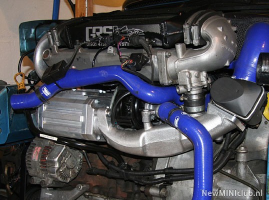

Blauwe slang links zit boven vast aan de radiator, de rechtse onderaan. Dat is het laagste punt.
Ook de dop van het reservoir draaien, anders stopt het snel.
Op jouw Mini zijn de slangen zwart.
