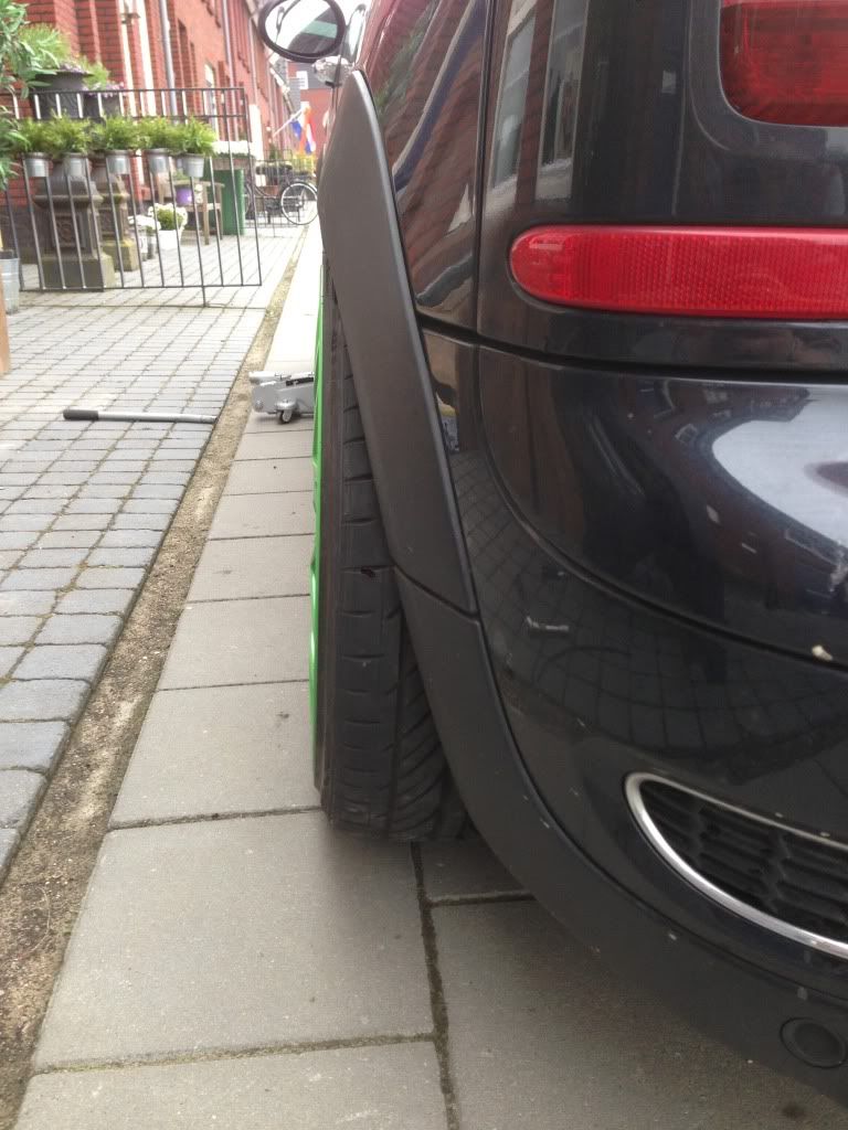

Hier de foto van de mini op air. De air is er niet meer maar de velgen zijn er nog wel. Deze zijn wel heel fel getrokken. Dacht er een bandje op te zetten van 8/205/40. Zou da passen hieronder? Er wordt dagelijks gereden met mini dus mag niet te hard getrokken zijn.

Re: Schroefset of gewone veren?

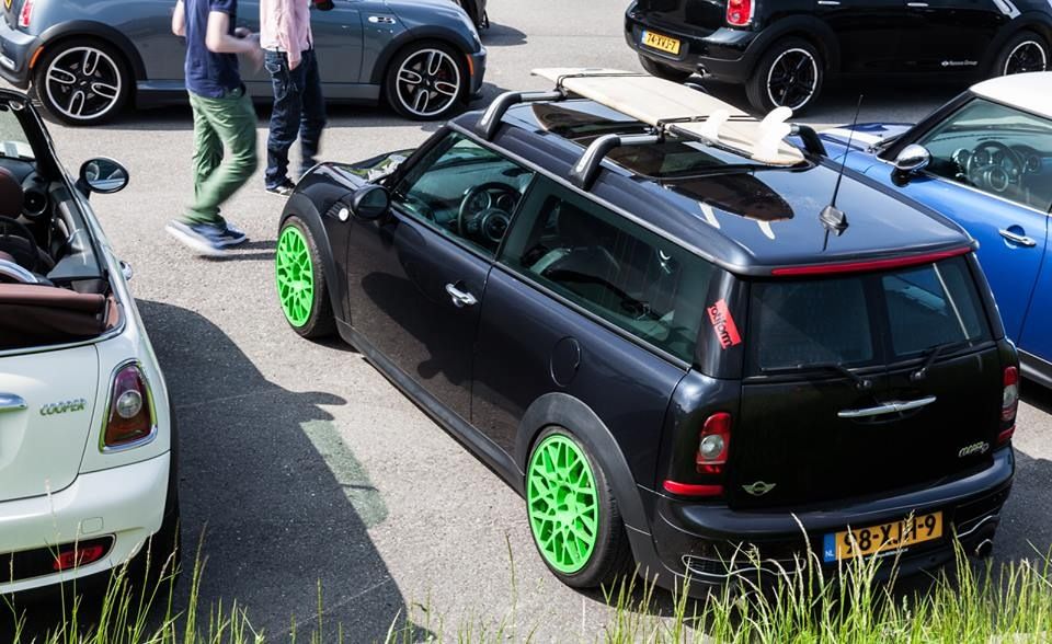

205/40 is een prima maat en liggen dan licht getrokken. Ik heb zelf met Rotiform BLQ gereden (hebben exact dezelfde spec's als jou NUE's: 17x8 et30) en daarmee kan je nog steeds laag zonder dat het gelijk allemaal aanloopt. Mss moet je de felsranden van je spatborden wat wegkloppen, maar op zich niet eens direct noodzakelijk. Ik vind persoonlijk wel dat als je deze wielen mooi wil laten uitkomen je echt aan de schroefset moet.
Hier een plaatje van die van mij, dat was naast onze daily ook nog eens onze gezinswagen waarmee we op wintersport en zomervakantie gingen:
