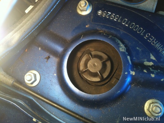

Beste miniacs,
Na pas een weekje mijn eerste MINI te hebben kwam ik vandaag tot de ontdekking dat beide topmounts gescheurd zijn.
Mijn vraag: is dit schadelijk om mee door te blijven rijden?
Wat is hier de oorzaak van?
Bij voorbaat dank,
Nilles (SYR topic komt eraan)

tuurlijk is het schadelijk!
wil je een snoekduik nemen.... dan moet je doorrijden! :?

Bedankt voor de informatie zover.
Maar is het afdoende om de topmounts te vervangen of is er iets anders kapot welke de topmounts kapot maken?

Ik gok, gezien ik dit eerder heb gezien bij een andere auto, dat deze auto een keer een vluchtheuvel heeft gehad.
Het is namelijk geen normale slijstage!

Gewoon twee nieuwe bestellen en je bent weer onderweg. Makkelijk klusje.

Grote dank voor de hulp, onderdelen zijn besteld.

Had hetzelfde aan de hand met mijn mini, heb dan maar gelijk fixed camber plates besteld die kwamen evenveel als oem topmounts...
