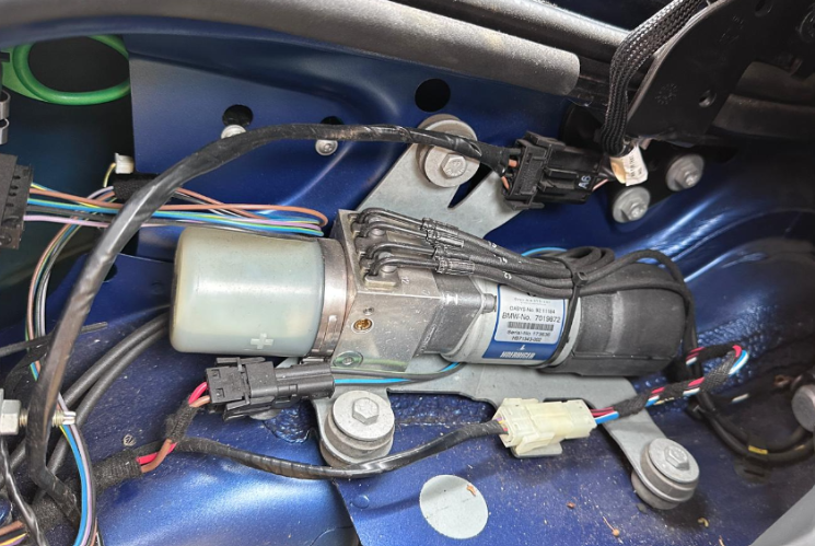

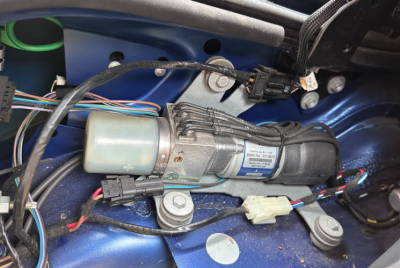

  • Ik heb alle zekeringen doorgemeten, alleen op F5 stond geen spanning, rest was goed. Heb zekering F5 doorgemeten (goed) en ook de zekering vervangen (voor de zekerheid) maar geen verschil.
  • Ik heb ook de sensors in de koffer bak gecheckt, lijkt goed.

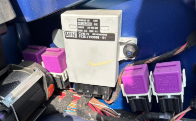

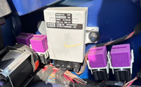

  • Aangezien de kap initieel op helemaal niks reageerde (ik had hem toen nog niet handmatig opengedaan) dacht ik dat het misschien de voeding naar of de CVM zelf defect zou kunnen zijn. Maar de CVM krijgt voeding. En aangezien er (wat later bleek) wel beweging in de kap zit moet dit dus wel goed zijn.
  • De hydraulische pomp lijkt ook goed, dit omdat de kap wel even dicht gaat.

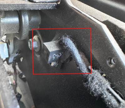

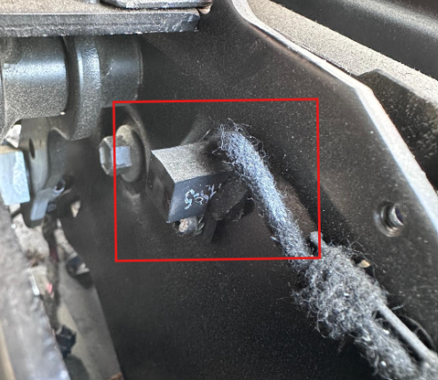

  • Eerlijk gezegd denk ik dat ergens een sensor/micro switch niet goed detecteert waar de kap is en daarom de boel uitgooit. Ik weet alleen niet waar deze zitten, hoe ze eruitzien, en hoe ik ze kan testen? Maar ik denk dat dit er eentje is.
Vraag:
  • Wat kan ik verder nog controleren?
  • Die laatste foto is dat een microswitch, waar zitten deze in de auto en hoe kan ik ze testen?
