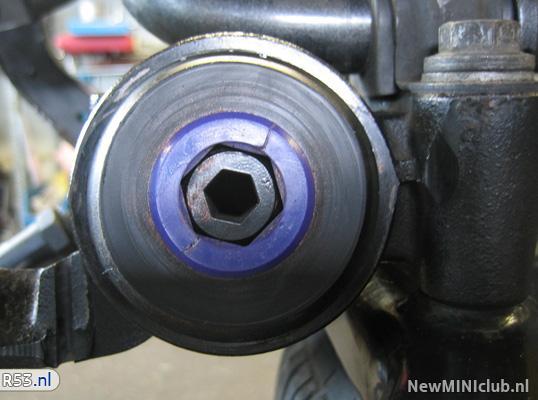

Dit heeft niets met het getik te maken, de rubbers van de dwarsdraagarmen moeten vervangen worden.

Transit ophanging zal wel totaal anders zijn dan de mini natuurlijk, maar we vonden dat heen en weer gaan van die wielen zo vaag, maar dat is nu duidelijk, daar moeten echt die powerflex rubbers ook komen (heb ze al bij de motorophanging onder laten plaatsten tegelijk met tuning)
