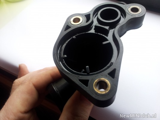

Is er een verbeterde versie van het thermostaathuis (modificatie).
Die van mij lekt af en toe een druppie!

marcel700 schreef::roll:
Thermostaat huis lekt niet... Die rubberen o ring lekt ....
Die ruber ring wordt na verloop van tijd hard en kan de ruimte die tussen de thermostaat huis en blok zit niet meer genoeg afdichten ...
Nieuwe ring er op. De moeren die in de thermostaat huis zitten vlak veilen gelijk met de rest van de huis.
En het zal nooit meer lekken.....

Het huis is van kunstof met messing bussen er in waar de bouten doorheen gaan om het vast te zetten.
Ik denk dat daar hoogte verschil in zit met het pasvlak.
Is de rubberen ring los te krijgen?
Zet ik er gelijk een andere thermostaat in denk die iets eerder opengaat :)

@Marcel: Wat je bedoeld met de moeren afvijlen begrijp ik zo 1 2 3 niet. Nieuw rubber wordt toch ook oud en droogt dan uit?

werner schreef:Het huis is van kunstof met messing bussen er in waar de bouten doorheen gaan om het vast te zetten.
Ja ringen kan je gewoon bij de dealer bestellen

Het is een kunstof huis met messing bussen om het vast te zetten.
De pre facelift heeft een alu huis dacht ik te zien ergens, lijkt me beter.
Echter zijn de bussen niet vlak met de rest kunstof. Zal denk komen door hitte.
Ik zal de messing bussen gelijk maken met het kunstof en een nieuwe ring er in.
