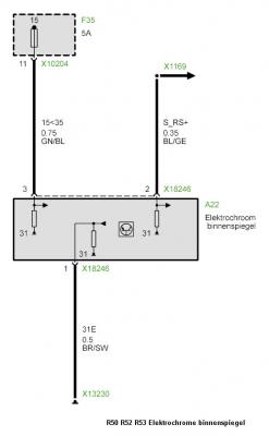

Heb zojuist een zelfdimmende spiegel aangeschaft, maar nu het aansluiten! :?
Wie heeft er een aansluitschema?
Het betreft hier drie draden; wit, zwart en grijs.
Nu zal er een van de massa zijn, een de geschakelde + en een contact van de achteruit.
Zou er iemand die de WDS heeft even kunnen kijken, alvast bedankt.
Robert
Berichten: 3380
14 mei 2009, 07:44
Hopelijk is ie nog een beetje leesbaar: het schema binnenspiegel coupe tot 200407.
X10204 = Zekeringkast
X13230 = Massaverbinding
X1169 = verbinding met van alles wat iets met achteruitrijlicht heeft te maken (zit onder de vloerbedekking, dorpel linksvoor)

14 mei 2009, 16:10
Robert je bent de beste :mrgreen:
Harstikke bedankt, ga straks meteen aan het werk.
